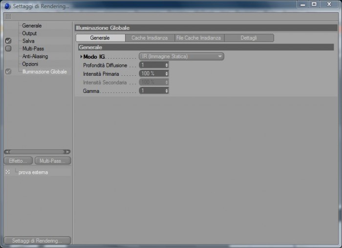

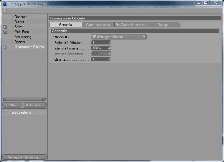

Salve a tutti.
Volevo fare una domanda che per molti di voi potrà sembrare fuori luogo o stupida, ma che io, essendo novizio, non riesco a capire.
ho preso una immagine postata dal bravo Luca-r che riguarda le impostazioni che lui dà ad un suo lavoro relativamente all'illuminazione globale ed il suo pannello, rispetto al mio è diverso.
Vorrei capire cosa c'è che non va, sempre se qualcosa che non va c'è ovviamente...
A parte la sua grafica mac style contro la mia normale da pc, ci sono nella sua, parametri che io non ho... :?
Come posso fare?
Vi posto il suo pannello ed il mio
come potete notare, nel mio mancano alcune cose, come la precisione, la dimensione prepass, i campioni stocastici che sono nella scheda affianco a questa e non sono settabili con valori, ma solo con "medio, alto" ecc. risoluzione min -max, ricalcola, mostra illuminazione in prepass, salva soluzione, distibuzione disturbo uniforme.
Come mai? :roll:
Grazie a tutti e scusate se ho sbagliato sede per questa mia domanda. :)
mentre questo è il mio
Questo è il pannello di Luca-r

perchè quella schermata di luca-r è precedente ad AR3 di cui tu disponi avendo sicuramente cinema 11 :?:

ar3 ha un motore completamente rivisitato in confronto ad i suoi predecessori, come parametri si avvicina molto di più a vray, secondo me è inutile tentare di raffrontare parametri tra ar2 o ar3 o vray, ti conviene studiare i parametri di ar3 svincolandoti dal fatto di doverli interpretare usandoli come sostituzinoe dei parametri di un motore passato, questo sito ti potrà risultare utile ciao
http://mvpny.com/R11GITutorial/R11GITutorial_Part1.html
