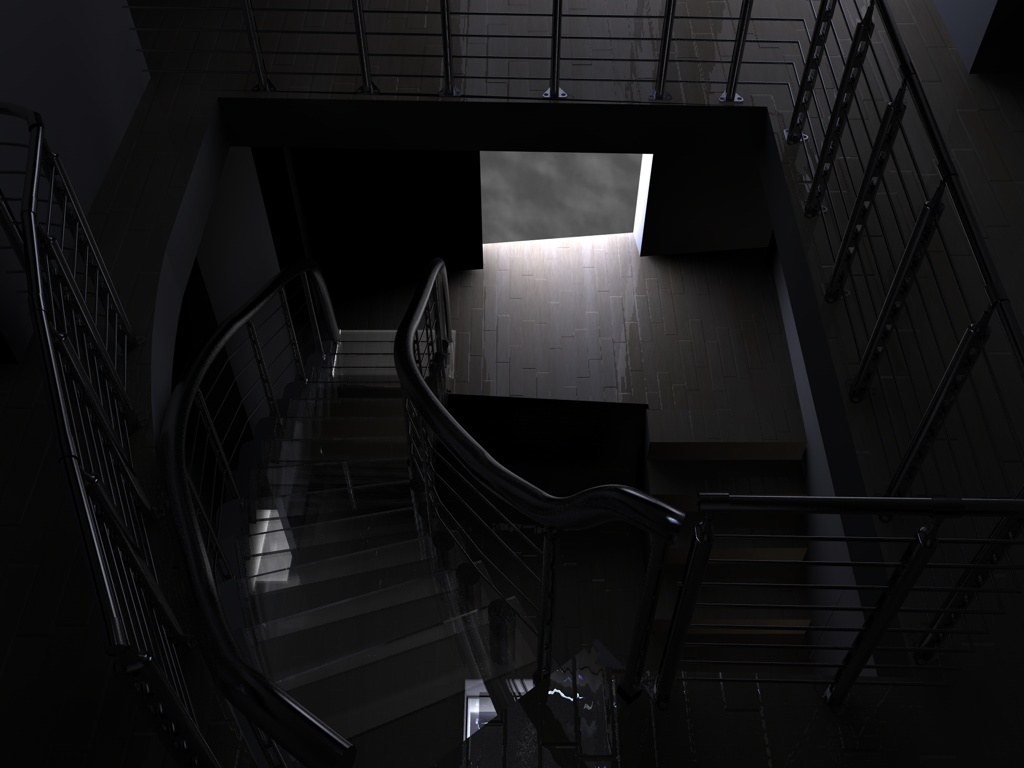

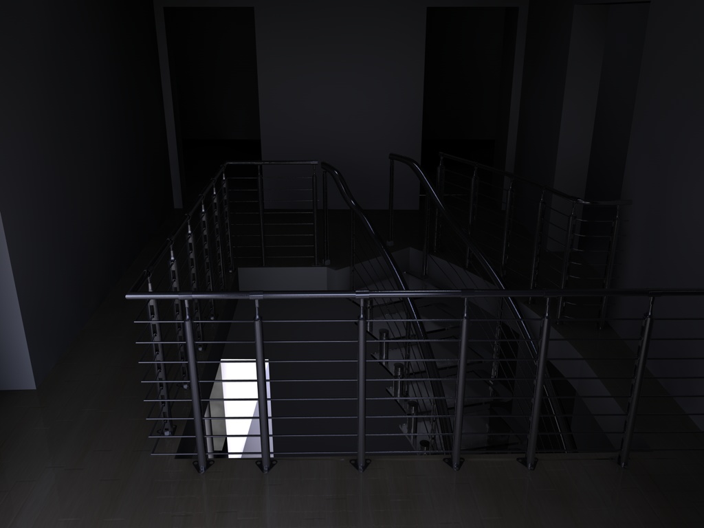

Salve a tutti, da qualche mese ho cominciato ad usare Cinema 4d e in questo momento mi trovo alle prese con una render di un interno di una palazzina. Mi son un attimo bloccato sullo Luci. E' una palazzina di due piani con scala a chiocciola che va dal piano terra al secondo piano. A piano terra non c'è alcuna fonte di luce mentre al primo piano c'è una finestra alle spalle della scala(la finestra occupa solo una parte della parete, non tutta), e inoltre c'è un lucernaio sotto la voltra, in corrispondenza del buco che si apre accando alla scalinata. Il buco è delimitato da una balaustra. Per l'illuminazione ho utilizzato un cielo hdri, una luce infinito a 200 di intensità posta sopra la casa,una luce area della grandezza del finestrone e una della grandezza del lucernaio, entrambe a 130 di intensità. Per il render ho messo la GI con diffusione 1 e intensità primaria a 2000. Diciamo che già le poche fonti di luce non mi danno molta possibilità di illuminazione, però secondo me mi viene ancora troppo buia rispetto alla realtà. Potreste darmi una mano e dirmi dove sbaglio per favore?
Grazie a chiunque interverrà. Allego alcune scene
Vi prego rispondete, dovrei consegnar il tutto lunedì.

inserisci qualche luce area nelle aperture
direi che i parametri sono sballati. riporta la intensità primaria a 100% e aumenta la profondità di diffusione a 4, fai delle prove per gestire le intensità delle luci con i settaggi di IR cache bassi, e poi raffina il calcolo.
tra l'altro credo che il pavimento al PT rifletta troppo...
se hai bisogno ancora di aiuto, posta uno screenshot in modo che si possa vedere chiaramente come è fatto[in pianta e alzato] l'ambiente
