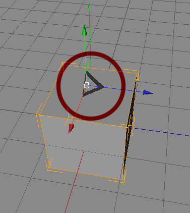

salve ragazzi ogni tanto mi capita che smanettando in velocità sulla tastiera mi si trasformi la terna di assi cartesiani con delle, non so come chiamarle, alette che uniscono gli assi cartesiani..no come lo faccio e come lo disabilito..qualcuno sa come si toglie..e soprattutto quale sia la sua ragion d'essere?
allego immagine per ovviare alla mia imperizia linguistica:)
ciao grazie per l'aiuto

dovresti andare nel menù "modifica" nell'editor e poi su configura (oppure premi shift+v). Da li nel pannello "filtri" trovi "bande asse" e togli la spunta :)

da quel che so (ed è ben poco), servono per muovere l'oggetto contemporaneamente su due assi...
Per esempio "l'aletta" che "collega" l'asse x e y ti permette di muovere l'oggetto solo su quegli assi, e no sull'asse z...

sarà poco ste ma servono proprio a questo!!!!! sono comodi nella modellazione organica e non così non si rischia di spostare tutto in altre direzioni....certo ci sono sempre gli assi da accendere e spegnere, però....beh basta. servono a quello.
