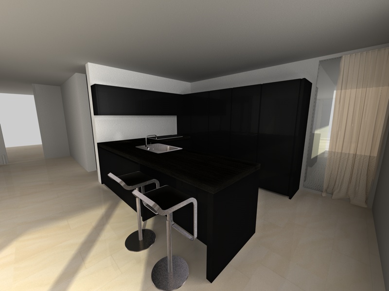

Rieccomi con le mie mille domande!! :)
allora, ho una cocuina MODULNOVA da renderizzare, è tutta nera... o meglio l ho gia fatto il render ma essendo la cucina nera... è molto scuro e non si vede bene il dettagglio...
come potrei migliorarla?

posta i parametri del materiale nero della cucina,
mi sembra che tu abbia attivato solo il canale colore... sbaglio ?

NO anche riflessione speculare
Riflessione:
Luminosità 2%
disperione 0%
Speculare: plastico
e basta :D

nel canale riflessione porta la luminosità a 15% e dispersione 20/25%
fai una prova come inizio :)

al di là dell'illuminazione che è ok (e si vede lo zampino) rivedrei la posizione della camera e le impostazioni... se nn ricordo male nel file che avevi postato (siccome l'ho guardato) la camera aveva la lunghezza focale intorno al 15...è troppo poco e deforma troppo il tutto...io la lascerei tra 1 18 e i 22 x avere un ampiezza buona senza troppa deformazione...cerca di mantenere la rotazione "P" che trovi nelle coordinate a 0, così avrei sempre i muri dritti

si quello dei muri anche io cerco sempre di mantenermi sullo zero in P...altrimenti risulta tutto storto...
ok ora provo...anche se non capisco il tempo di render che supera le due ore...sarà che sto spremendo il mio iMac come un limone? xD :)

EDIT: impostando una lunghezza focale di 18 pero' mi si vede tanto soffitto, cosa che a voi non piace molto :D
e non posso farci niente perchè se alzo la camera mi taglia un pezzo di cucina e se ruoto la visuale verso il basso il parametro P cambia e mi "inclina" i muri :D

se hai attivato la dispersione i tempi si allungano... quindi è normale
sul fatto delle due ore dipende dal computer che hai, ricordati comunque nei render di prova di non impostare risoluzioni alte in uscita (mi sembra che avevi impostato 300 dpi)
mantieniti sui 72, e quando sarà tutto ok l'alta risoluzione impostala sul render finale
