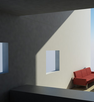

Sto lavorando ad un mio primo interno ed ho dei problemi con i colori dei muri:
come posso ottenere dei muri bianchi?
Ho anche provato ad inserire una texture 100x100pixel bianca.
ma ottengo sempre lo stesso effetto di un muro "sul grigio".
credo che sia un problema di Luci.

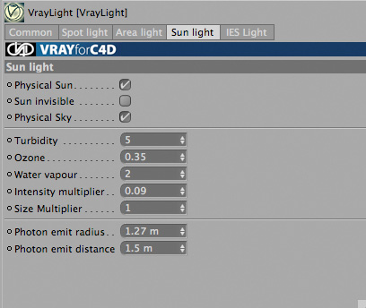

uso sunlight
con physical sky
con queste impostazioni:
(vedi allegato)
Ho provato a cambiare i valori Turbidity....ma niente da fare..
qualcuno saprebbe aiutarmi?

se non vuoi dominanze .... in linea di massima non devi usare il physical sun

beh,dipende anche dai settaggi della camera...il valore torbidity mi sembra un po troppo elevato

secondo me se vuoi ottenere un'immagine "asettica" dovresti seguire il consiglio di Anto3d puntando su un illuminazione composta esclusivamente da luci area.

...o le direzionali che hanno ombre dure tipo quelle del sole ...

se vuoi un muro bianco perfetto crea un materiale nuovo con colore bianco nel canale di diffusione, una piccula specularità e un leggero rilievo (bump) di tipo disturbo.
