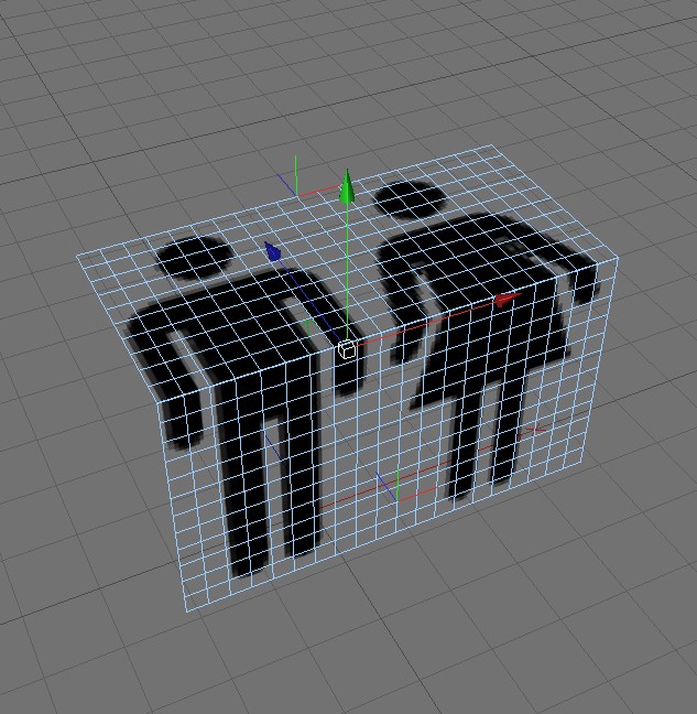

Ragazzi ho un certo bisogno di aiuto...
Vi spiego dovrei applicare alla selezione di poligono la texture che ho allegato pero che sia unica e continua (gli omini devono girare con l'angolo...come fosse una carta applicata)...
Mi aiutateeeee???
Grazie mille a tutti... :D :D :D
Immagine 3.png (58.99 KiB) Visto 1524 volte
omini bianchi.jpg (25.6 KiB) Visto 1531 volte

probabilmente dico una boiata, ma se fai un piano trasparente con un canale alpha con gli omini, e lo fai aderire alla forma che ti interessa, non ottieni il risultato che desideri? :)

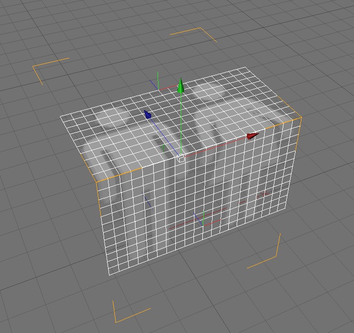

ma non esiste un modo per applicare un unica texture? perche vi spiego ho applicato senza ploblemi la texture ma sul piano orizzontale ha una direzione mentre sul verticale un'altra...vorrei farlo come fosse un unico adesivo se possibile!

saccaria ha scritto:ma non esiste un modo per applicare un unica texture? perche vi spiego ho applicato senza ploblemi la texture ma sul piano orizzontale ha una direzione mentre sul verticale un'altra...vorrei farlo come fosse un unico adesivo se possibile!
Sì, potresti farlo tramite bodypaint creando una mappatura uv ottimale.

scusami, non era questa la tua intenzione vero?

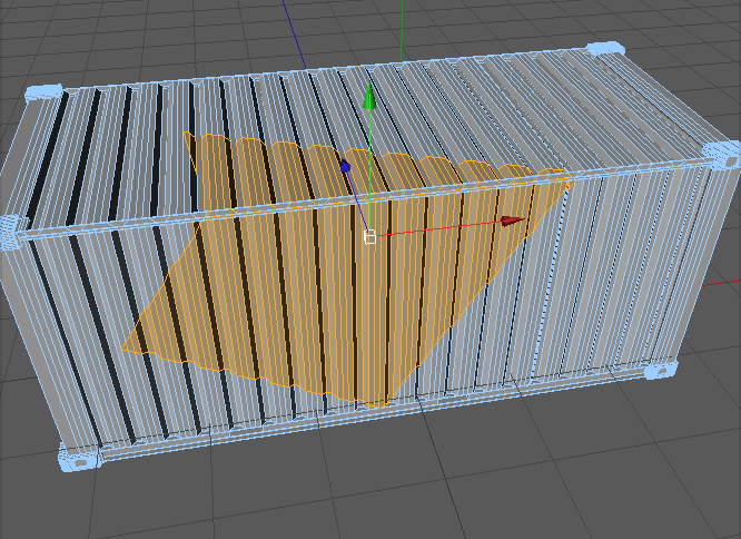

diciamo che era questo che volevo fare ma sul mio container comunque si con angolazione differente e che segua le onde della lamiera del container

secondo me devi dividere la tex in due, cosi puoi mettere due materiali differenti e per ogni materiale metti "cubica" e sei a posto.
dopo devi solo farle combaciare.
Renxo
Messaggi: 3060
Re: Texture in selezione
Quoto in parte renxo, se non vuoi scomodare Bodypaint, è l'unica soluzione!
Fai due Selezioni distinte, una della parte superiore ed una di quella laterale;
Poi applichi lo stesso materiale ad entrambe in proiezione Cubica ruotandolo opportunamente e facendolo combaciare.
