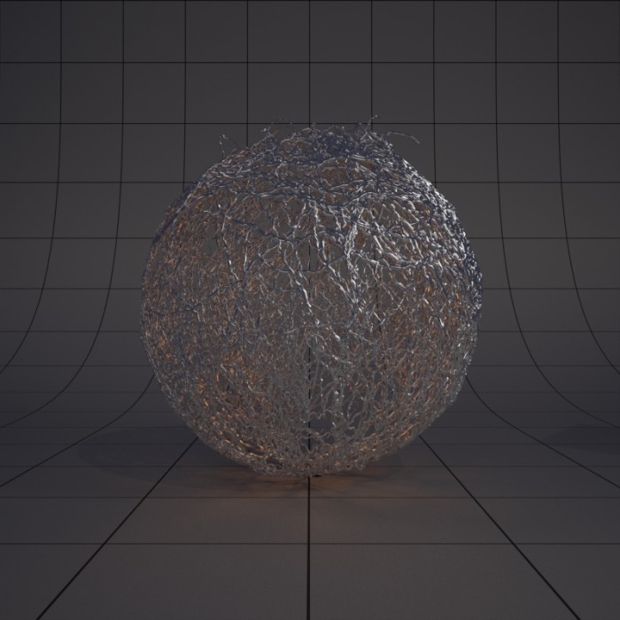

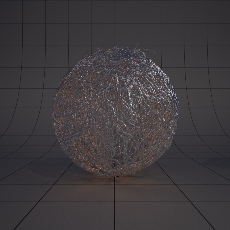

Ti posso suggerire uno strumento che non è pensato per fare ciò ma che potresti utilizzarlo a tal fine. Lo strumento in questione è l'ivygenerator:
http://graphics.uni-konstanz.de/~luft/ivy_generator/
è pensato per realizzare rampicanti. Il fatto è che realizza anche i rami dei rampicanti che puoi intricare per creare una sfera. Con il materiale giusto puoi ottenere cose come quella postata che si avvicinano molto alla tua lampada.

Dunque, io non ho provato a fare la palla di rami ma più o meno penso che tu debba fare così:
Fai una sfera in cinema, dagli un buon livello di suddivisione e triangolala.
Esportala in obj e importala in ivygenenrator.
imposta la generazione del foliame a 0 e il branching al di fuori della superficie a 0 (sono due parametri che trovi facilmente descritti nel readme nella cartella del programma).
Clicca due volte su un punto a caso della sfera e clicca sul bottone di crescita (grow). A quel punto i rami dovrebbero avvolgersi intorno alla sfera. Per il risultato ottimale dovrai giochicchiare un po' con i parametri di diramazione e similari...

>.< accidenti mi viene troppo fitta!! :(
