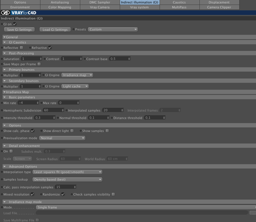

ritorno a fare affidamento sulla vostra disponibilità e conoscenza tecnica se possibile dato che questa é la terza volta che mi trovo a scrivere nel forum per risolvere dettagli di vray.

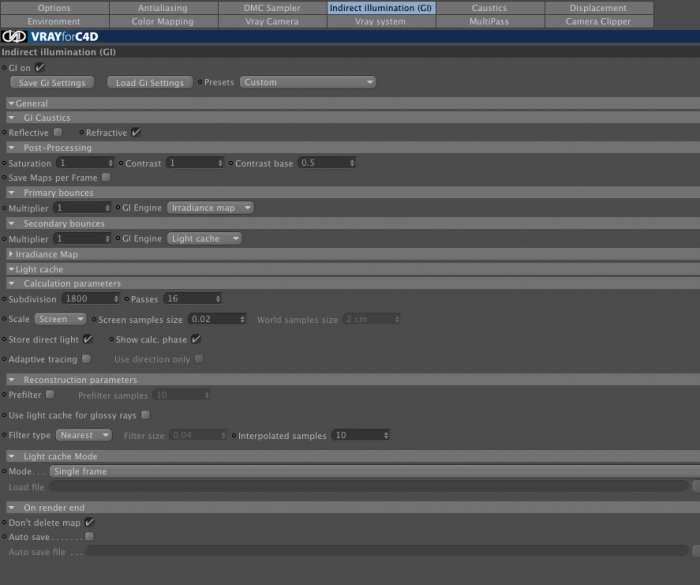

Il problema: in fase di rendering finale quindi con valori di settaggio dedicati ad alta risoluzione e formato fa si che vray vada in blocco totale dopo un certo periodo di calcolo e
a volte si chiude direttamente C4D.
Sottolineo che il mio file (essendo uno stand fieristico) dispone di illuminazione in grande quantità
formata da luci IES.luci area e omni.
La scala del progetto é in cm se questo puo essere di aiuto.
Grazie

Resta inteso che molti utenti Vray ( soprattutto se nuovi - non sò se te lo usavi già sul max ) riscontrano questo problema che non è un bug del software ma un incorretto settaggio dei valori che condizionano le risorse strumentali ( Hardware ) nel caso in cui si adottino i sistemi dell'approssimazione della GI ( IM e/o LC ) che vengono precalcolate e di conseguenza prese per intero in carico dalla memoria.
Spero di esserti stato utile e resto a tua disposizione per ulteriori chiarimenti.
Ciao.

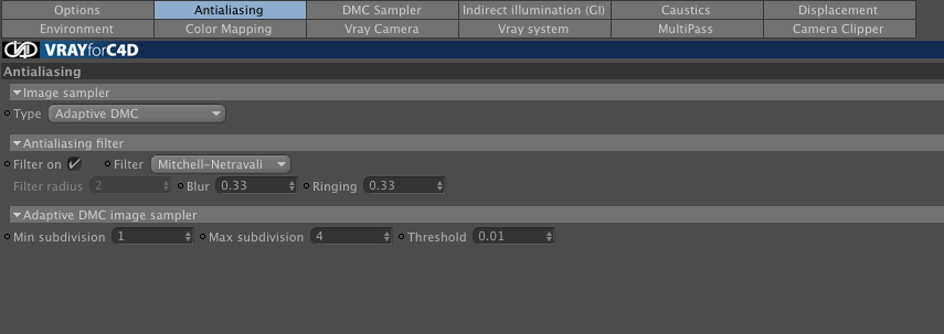

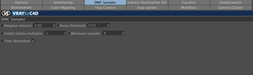

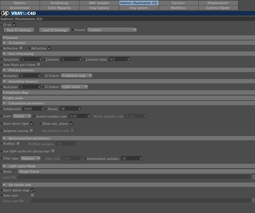

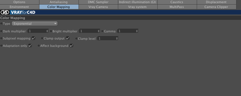

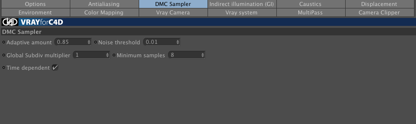

sono ..per cosi dire nuovo..inteso nel tuo senso perché ho iniziato con c4d l'utilizzo di vray..
allego di seguito i miei settaggi di rendering spero possano esserti utili..

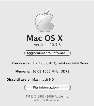

ho un Quad core ecco il file relativo alle caratteristiche
- Allegati
- Immagine 3.png (26.7 KiB) Visto 1644 volte
