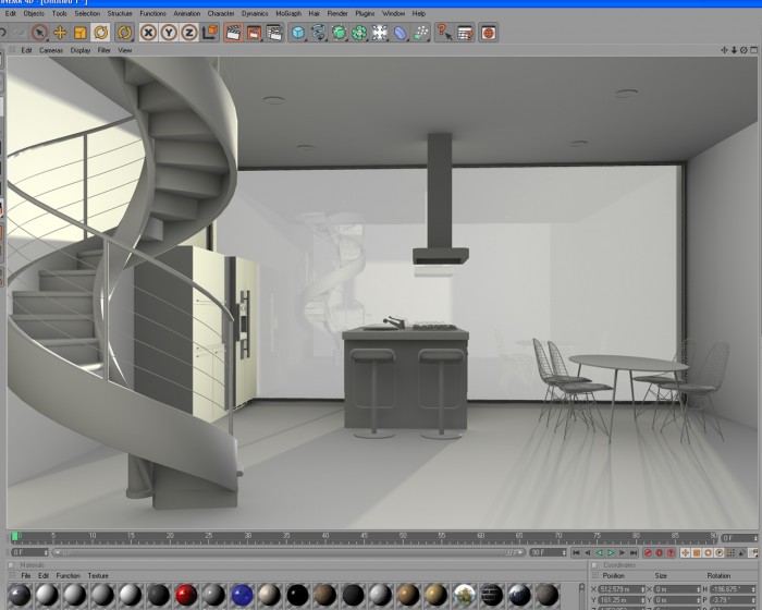

la prima immagine sarà la vista della cucina
già so che esablone dirà che non approva l'inquadratura ...frontale :P :P :P
vabbè si iniziaaa :D :D :D ....
sono un pò emozionato :) :) :) :wink: :wink:
S___
Messaggi: 151
Iscritto il: mar lug 01, 2008 8:14 pm
Località: PESCARA
Re: wip:LOFT_AMSTERDAM
Messaggio da S___ »
illuminazione:sky-spot parallelo intensità 50(forse da alzare un pochino) colore giallino
ombre nette - luce area fuori dalla vetrata intensità 80
global illumination impostazioni di defoult
a presto!

è un po scura...io cambierei le impostazioni della IG... e aumenterei l'intensita' della luce area al di fuori del serramento...
una luce infinita a simulare il sole invece che l oggetto sky?
saluti!!

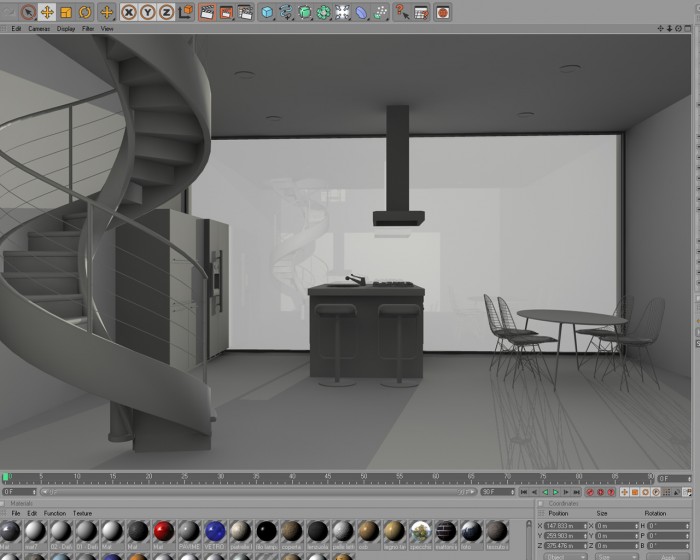

mell88 grazie del commento dunque io uso una tecnica "vecchio stile" per simulare il sole
cioè uno spot parallelo di colore giallino...con la luce infinita nn ci sono mai andato tanto d'accordo!!! :shock:
ho aumentato un pò l'intensità della luce che simula il sole portata a 80!

Io uso una luce infinita con i seguenti parametri:
Intensità 100%
colore: R255 G255 B193 (simula il giallino del sole)
Ombre di tipo area
Decadenza lineare
mentre per la luce area del serramento:
Intensità 135%
Ombre di tipo area
Decadenza lineare ( poi porto il raggio di decadenza fino a che tocca il muro di fronte al serramento...diciamo quello opposto oppure lo imposto a 1000m)
^_^ parametri IG:
4
100%
120%
1
AntiAliasing: Migliore
:D spero di esserti stata utile!

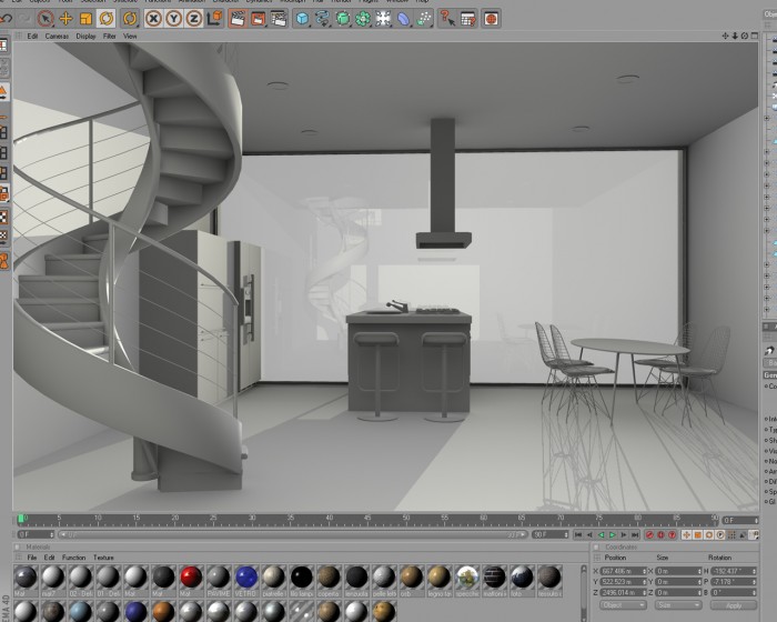

prosegue lo studio sull illuminazione...ora farò una prova con i consigli di mell88

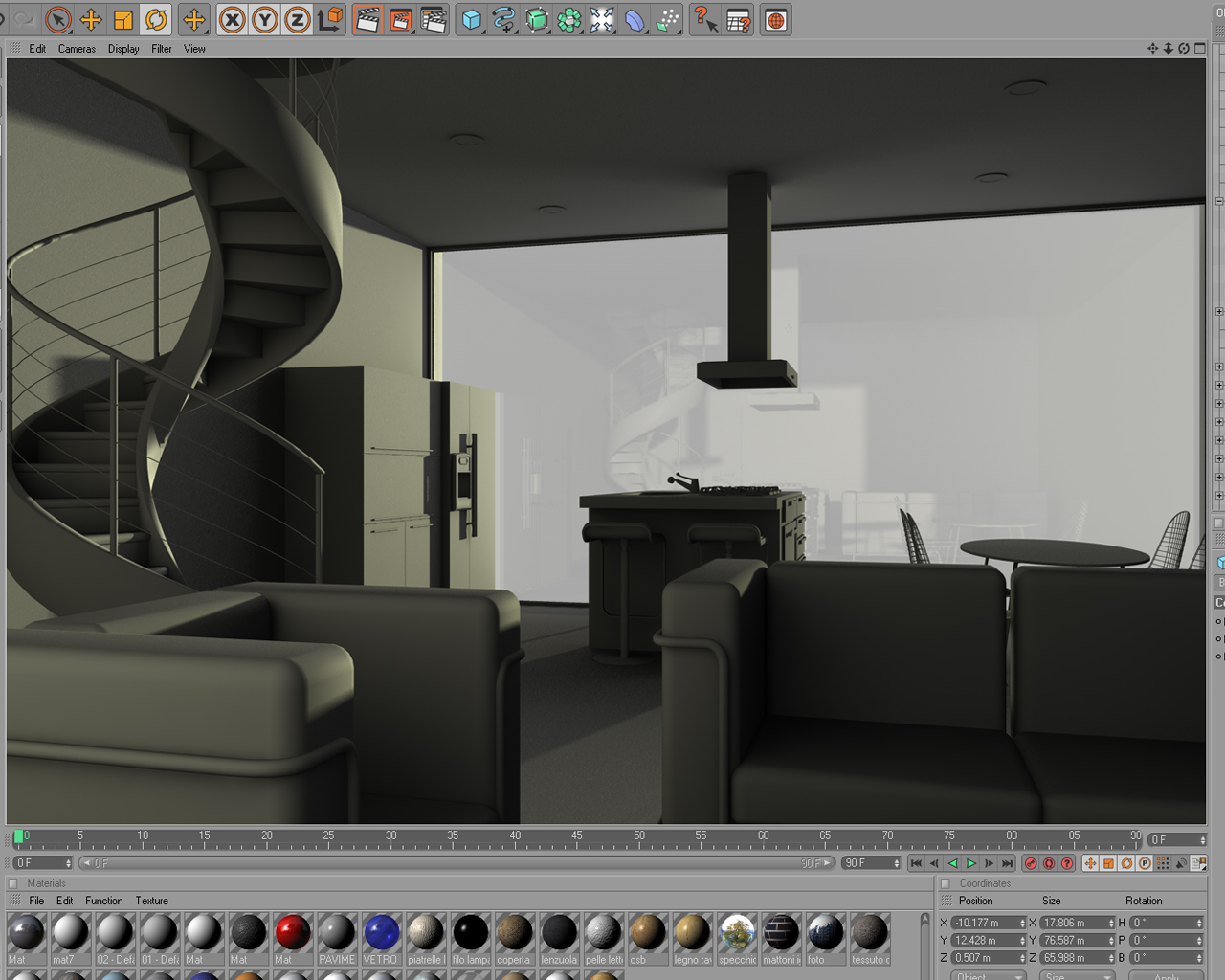

prova con luce infinita (sotto consiglio di mell88) a simulare il sole 120 di intensità ombre area colore giallino
e solita luce area alla finestra senza ombre intensità 120
C&C

no no no nun me piace :)
La luce area che hai messo alla finestra deve ASSOLUTAMENTE fare le ombre, attivale subito subito subitoooooooo :):):)
Va bene l'inserimento della luce infinita per simulare l'entrata del sole ma se la luce area non emette le ombre ti si sbiadisce tutto e gli oggetti sembra che fluttuino :)

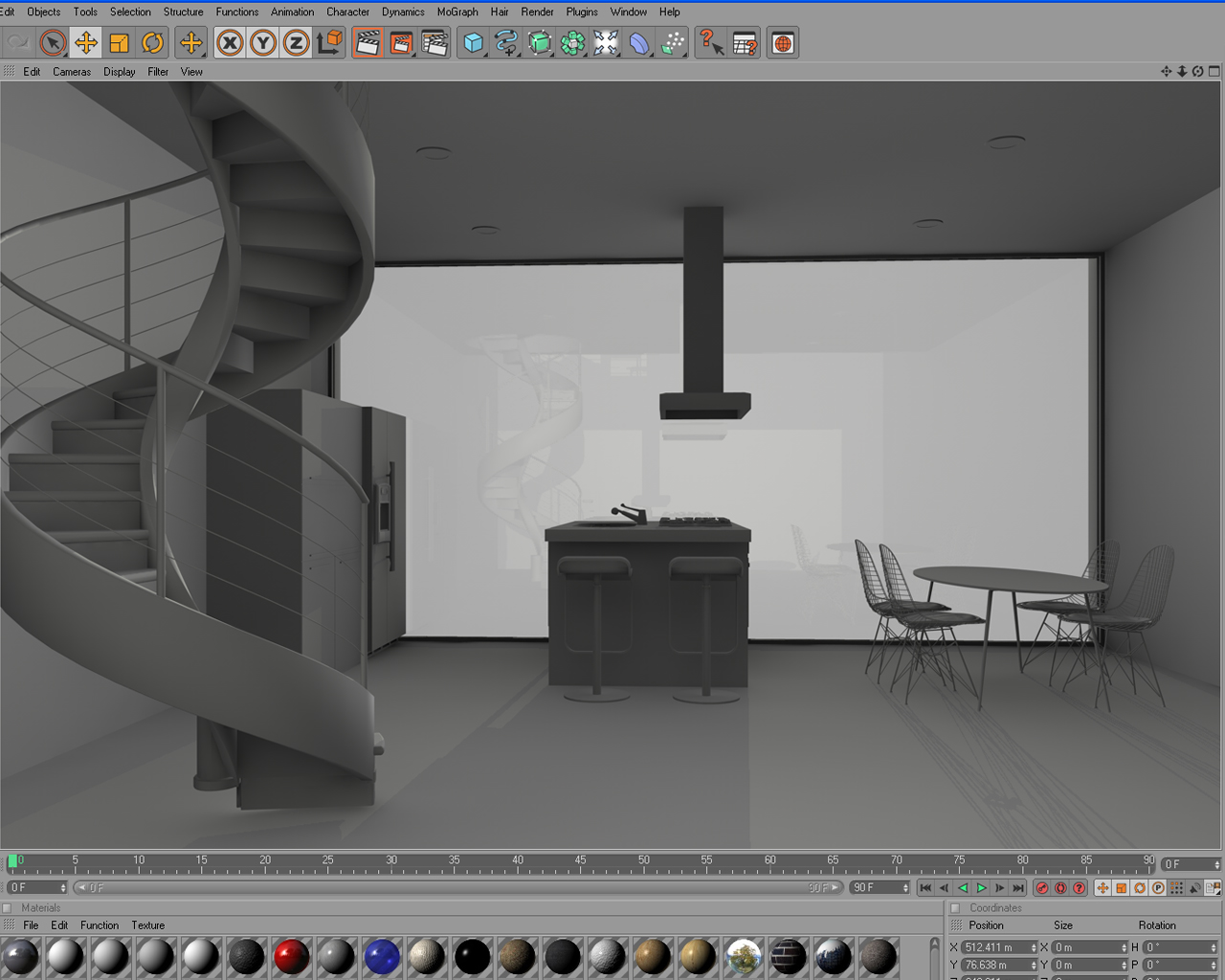

sotto pesante minaccia di Master ( :P :P :P )ho rilanciato un render con le ombre attive nella luce area al finestrone
tutto molto scuro!!!
ne lancio un altro ho alzato la luce infinita a 135
e spippolato un pochino nei parametri di GI tipo diffuse depth portato a 2 rispetto a 1 di prima :D :D
ps. ho inserito nella scena dei divani che a qualcuno potrebbero risultare familiari!! :wink: :wink: :wink:
