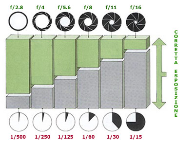

DIAFRAMMA
la quantità di luce viene regolata dal DIAFRAMMA che non è altro che una specie di foro che, avendo un diametro variabile grazie a delle lamelle fa passare piu' o meno luce.
Fig-1 copy.jpg (45.27 KiB) Viewed 6327 times

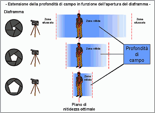

oltre a fungere da ''rubinetto'' che fa passare piu' o meno luce, il DIAFRAMMA svolge un ruolo fondamentale nella gestione della PROFONDITA' DI CAMPO (DOF in cinema4d _Depth Of Field).
la DOF altro non è che la nitidezza accettabile dei piani che si trovano subito prima, e subito dopo il piano di messa a fuoco( in una scena dove ''sembra tutto a fuoco'',non è tutto a fuoco, in realtà il fuoco cade sempre su un solo punto appartenente a un unico piano)
TANTO PIU' E' CHIUSO IL DIAFRAMMA TANTO PIU' AUMENTERA' LA DOF e viceversa
ad esempio:
in una scena ho un cubo avanti e una sfera dietro posti ad una distanza di qualche metro.
se voglio che nella foto (o render) la sfera appaia 'a fuoco' e il resto tutto sfocato allora utilizzero' un diaframma molto aperto (.....f:2.4 , f:1.8) in modo da avere una DOF molto limitata e mettero' a fuoco su un piano che seca il cubo. Si noterà che man mano che ci si allontana dal punto a fuoco l'immagine sara sempre piu' sfocata,il cubo quindi non rientrando nel campo dei piano accettabilmente nitidi risulterà ''fuori fuoco''
se voglio la sfera sfocata e il cubo a fuoco, lasciando sempre il diaframma molto aperto mettero a fuoco sul cubo.
Se voglio entrambi gli oggetti a fuoco, utilizzero' diaframmi molto chiusi (f:11 f:16 ....) in modo da avere una buona DOF (entrambi gli oggetti rientrano nel campo)

infatti AD OGNI STOP DIAFFRAMATICO SI HA UN RADDOPPIAMENTO O UN DIMEZZAMENTO DEL TEMPO
avro' lo stesso risultato aprendo il diaframma a f:5.6 (lo stop successivo) e settando l'otturatore a 1/500 (tempo il doppio piu' veloce)
ecco altre accoppiate
f:11 1\125
f:16 1\60 (limite massimo per fotografare a mano libera, si inizia a percepire il ''mosso'') f:22 1\30
tutte mi daranno un esposizione corretta.
TUTTO QUESTO PER DIRTI CHE NON ESISTE UN UNICA ACCOPPIATA DIAFRAMMA OTTURATORE PER OTTENERE UN ESPOSIZIONE CORRETTA MA, TROVATA UNA, NE HAI TROVATE INFINITE (in c4d)
e allora che cambia? perchè utilizzare diaframmi piccoli f:16 f:32 (mi riferisco sempre a numeri stabiliti da una convenzione, in cinema sono numeri progressivi che partono da 1....) piuttosto che diaframma aperti, e tempi lunghi piuttosto che brevi?
dipende da quello di cui hai bisogno,mi spiego
partendo sempre dall'accoppiata di partenza
f:8 1\125
se voglio sfruttare al massimo la DOF dovro' utilizzare diaframmi molto chiusi, se utilizzo diaframmi chiusi passerà meno luce, avro' bisogno quindi di piu tempo....è tutto collegato come vedi partendo da un esposizione corretta che con cinema si trova ad capocchiam posso chiudere il diaframma per sfruttare al max la DOF,ma dovro' di conseguenza allungare i tempi per es.
f:16 (ho chiuso di 2 stop f:8---f:11---f:16)
1\30sec (ho raddoppiato il tempo 2 volte 1\125---1\60----1\30)
quest'immagine dovrebbe chiarire tutto:

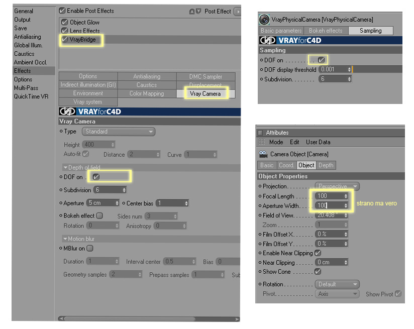

per flowbox
infatti all'aumentare degli iso o asa, non corrisponde l'aumento della grana del render, cosi come non si ottengono sfuocature di sorta.... se non si attiva un post-effetto aggiuntivo ... il famoso DOF.
l'unico post-effetto che attivo è il vraybridge, poi controllo tutto da li
metto la spunta su DOF on nella sezione vraycamera del bridge
e negli attributi della physical camera
ma niente DOF nel posteffect
neanche a me funzionava all'inizio la DOF e proprio non me lo spiegavo, fin quando non mi ricordo neanche dove, ho letto che per far funzionare la DOF si deve impostare la lunghezza focale e l'apertura della camera su 100 e non 36 come di default.
ecco i settaggi
strano ma vero...
