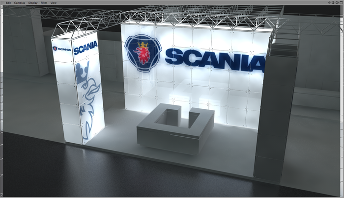

ecco la mia prova,

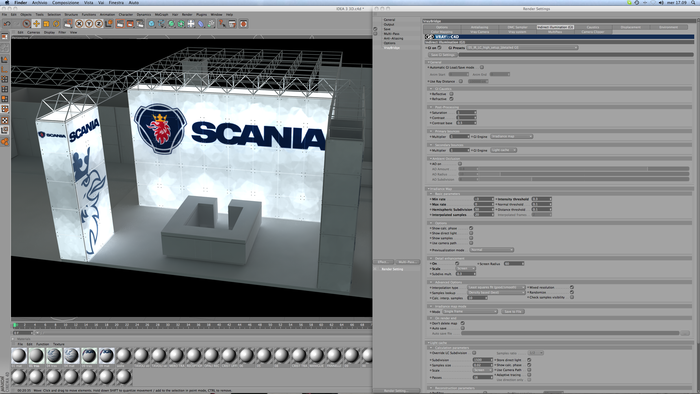

diciamo che quasi ci siamo (moooolto "quasi"). Altra domanda: come elimino quelle macchie sul cristallo? Credo dipendano dal setup della GI (ho fatto uno screenshot con la finestra dei settaggi aperta).
Cosa mi consigliate di modificare x eliminare questo problema?
Grazie.

bisogna vedere l'antialiasing e le suddivisioni della luce che hai messo
ti consiglio antialiasing dmc 1-16-0,003
le luci suddividi almeno a 20.le preview non sono affidabili,dovresti fare un render region

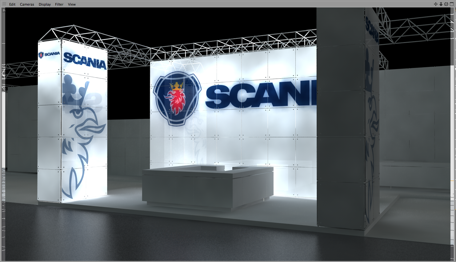

ecco un piccolo wip del mio test. certo che è un po da pir.... provare a fare un cristallo con grafica backlight retroilluminata come PRIMO esperimento con Vray! :roll:
Luca
p.s. ogni altro aiuto e/o consiglio è solo benaccetto!!!!!

Molto bello bravo !!
Personalmente, ma è un mio modestissimo parere e soggettivo, uniformerei di più la luce sulle parti in cristallo bianco. Per esempio la parte di sinistra a più illuminata in alto e in centro quasi per nulla, non risaltando molto il logo che si mescola con le riflessioni....
idem per quella centrale.
Comunque è un "gusto" soggettivo ... :)
Bravissimo

il fatto è che io sto solo sperimentando Vray e in questo momento non mi interessa valorizzare il progetto ma bensì capire come ottenere certi effetti con Vray (che peraltro non ho mai usato prima di adesso).
Il vetro acidato retroilluminato e "graficato" è un materiale che spesso usiamo nelle nostre realizzazioni e ha, tra le tante caratteristiche, quella di avere una retroilluminazione disomogenea (addirittura in alcuni casi intravedi i proiettori dietro, guarda la foto che ho postato).
Questo materiale è sempre stato una tragedia con Cinema4D (anche con AR). Ora sto cercando di capire se con Vray riesco a sfruttare la traslucenza per risolvere questo problema... ma è un autentico casino!
Anzi... se qualcuno vuole cimentarsi......... :-_-
Grazie mille
