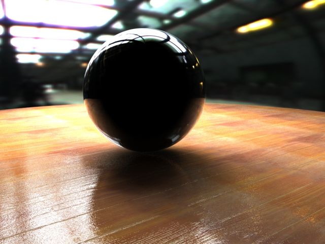

Ciao ragazzi, finalmente sono riuscito a risolvere il mio problema sulle hdri :P ora posso usarle pure io. Ma ho una nuova domanda per voi :P
Quando applico l'HDRI per esempio ad una sfera (dentro alla sfera ci sono i miei oggetti creati) come sfondo poi c'è un immagine, è possibile togliere questo sfondo dal render ma senza perdere l'effetto della luce che crea sugli oggetti?
Vi allego anche un'immagine per l'esempio.
Praticamente io nell'immagine vorrei avere solo la sfera nera ed il tavolo, senza quello sfondo, è possibile tutto ci?
Posts: 10589
Metti il tag compositing e spunta VISIBILE DALLA CAMERA, il reso funzionera'!

certo che puoi!
sia che l'hdri tu l'abbia applicatta allo sky sia che tu l'abbia data ad una sfera...fai così: in alto a sinistra seleziona l'ogg a cui hai dato il mat. con l'immag. hdri. destro mouse ( per pc ) e scegli cianema 4d tag-> compositing. ti apparirà a destra dell'ogg. un nuovo "quadratino" (tag). lo selezioni e in basso avrai nella parte attributi una serie di opzioni...tra cui visibile dalla camera. attivandola o disattivandola otterrai gli effetti voluti.
spero di essere stato chiaro ciao
