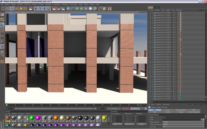

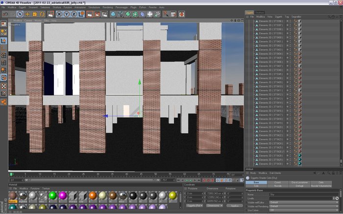

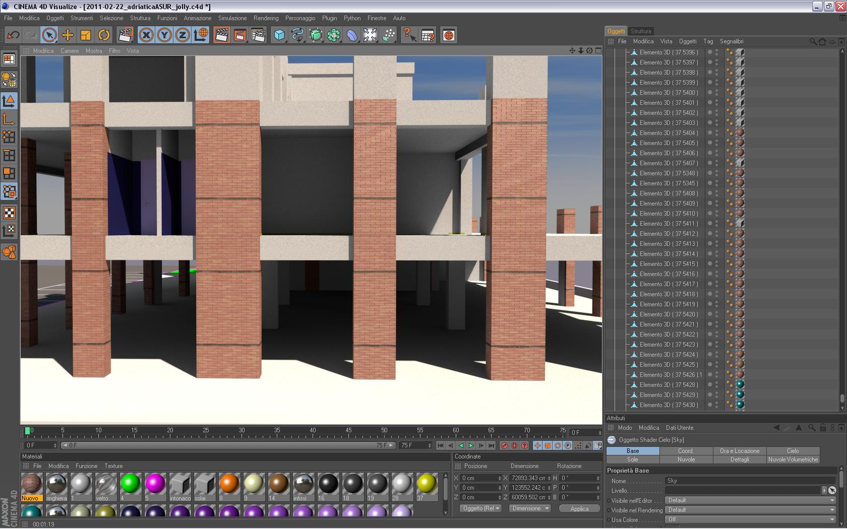

Ciao a tutti, sto utilizzando il nuovo materiale procedurale della R12 per un lavoro che sto realizzando.

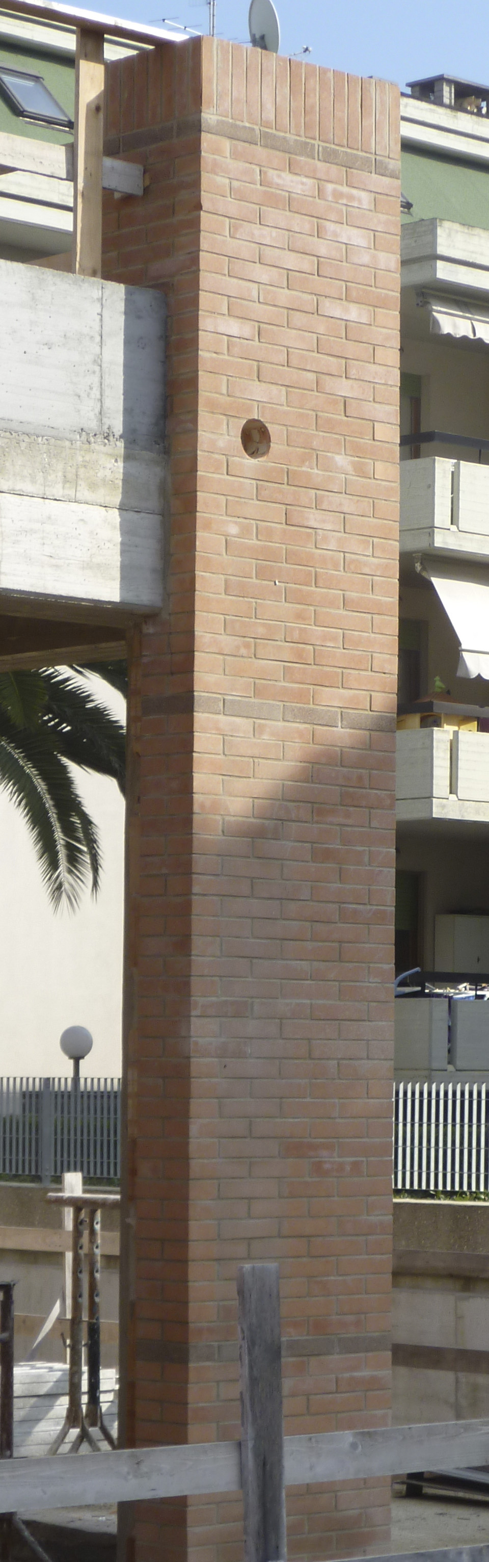

Trattasi del mattone, smanettando sui vari parametri sono arrivato a un giusto compromesso che si assomiglia abbastanza al fabbricato (esistente).
Il problema è che nella visualizzazione (per esempio nella vista prospettica), attribuendo il materiale ai vari spezzoni di muro, aggiustando le file di mattoni facendo combaciare i corsi più scuri ecc, quando vado a renderizzare mi appare un'altra disposizione, il che è una brutta cosa considerato che il modello viene da Allplan, ed è composto da molti muri separati.
Si può vedere realmente quello che verrà fuori nel render in modo tale da mappare per benino l'intero modello senza ogni volta dover renderizzare un pezzettino per vedere se è tutto ok!
C'è rimedio per questa cosa? :roll: :roll: :roll:
Vi allego tre immagini:
View normale
View con openGL migliorata
View renderizzata.
Un saluto a tutti.

ciao rogerio, sai che io non ho mai riscontrato questo problema lavorando su un file derivante da allplan.
ho fatto una prova, utilizzando sia lo stesso file che esporto da allplan che copiando il progetto in un altro file di cinema e come vedo la tex nella finestra la vedo nella stessa posizione facendo il rendering.
a prescindere dal connetti e da sistemare tutti quei mille muri, cosa corretta suggerita da krone, da fare cmq per risparmiare tempo dopo nell'applicare le tex, secondo me non dovrebbe cambiare l'errore che hai tra la visualizzazione nella finestra e il rendering.
se vuoi prova a postare solo un pilastro che guardo un pò.
ciao ciao

allora, così come primo impatto, applicando un nuovo materiale con una semplice ripetizione di linee ai pilastri, non crea alcun sconquasso, quindi secondo me è il materiale da te creato. fai una prova a anche tu per verificare.

mi sembra che le tex procedurali vengono generate e calcolate in fase di rendering, quindi quella che vedi é solo una preview che potrebbe non essere fedele al 100%.
Magari, non so come é fatto questo nuovo shader, se hai usato molti layer o mixato piú shader tra loro, prova ad usare lo shader "liscio" per vedere la mappatura e poi applica quello con tutte le schifezze, puó essere che alcuni effetti non vengano calcolati nella viewport.

poi ho rifatto pure io lo stesso materiale, proprio semplice semplice, utilizzando il mattone di default, e mi succede la tua stessa identica cosa. mah :o
cmq, se devi fare i mattoni io utilizzerei più una bella tex piuttosto che uno shader, così risolvi due problemi :)

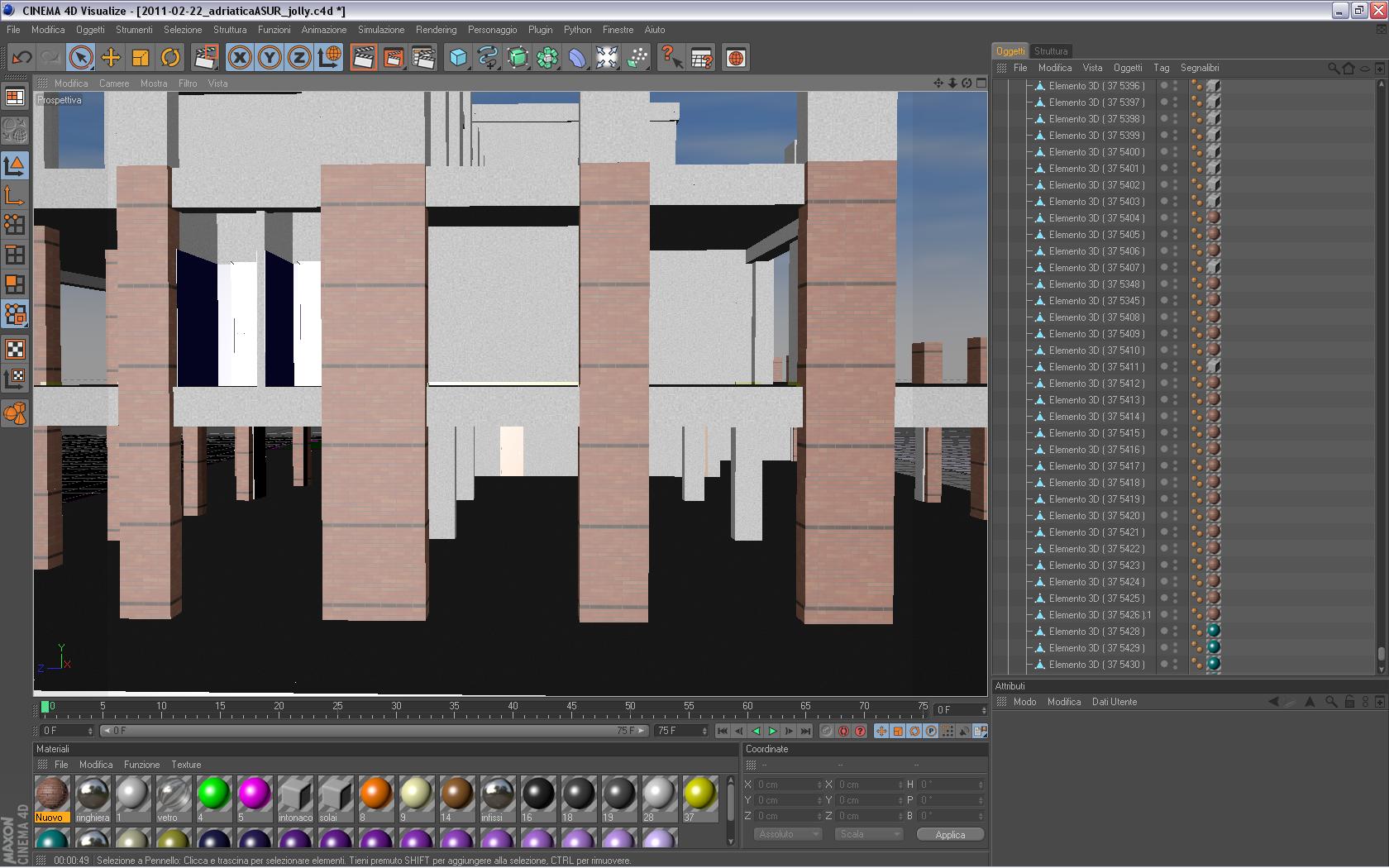

a Krone: Per quanto riguarda il shader mattoni ti allego la videata.
Siete comunque mitici.

a Gabriele:il tuo ultimo intervento mi era sfuggito.
Il problema della texture dei mattoni è che ci devi smanettare con PS per eliminare il più possibile l'effetto ripetizione, far combaciare le fughe, creare il Bump, ecc.
Inoltre l'edificio in oggetto ha già i muri in mattoni realizzati, e con la procedurale mi è venuta bene con meno fatica. 8-)
