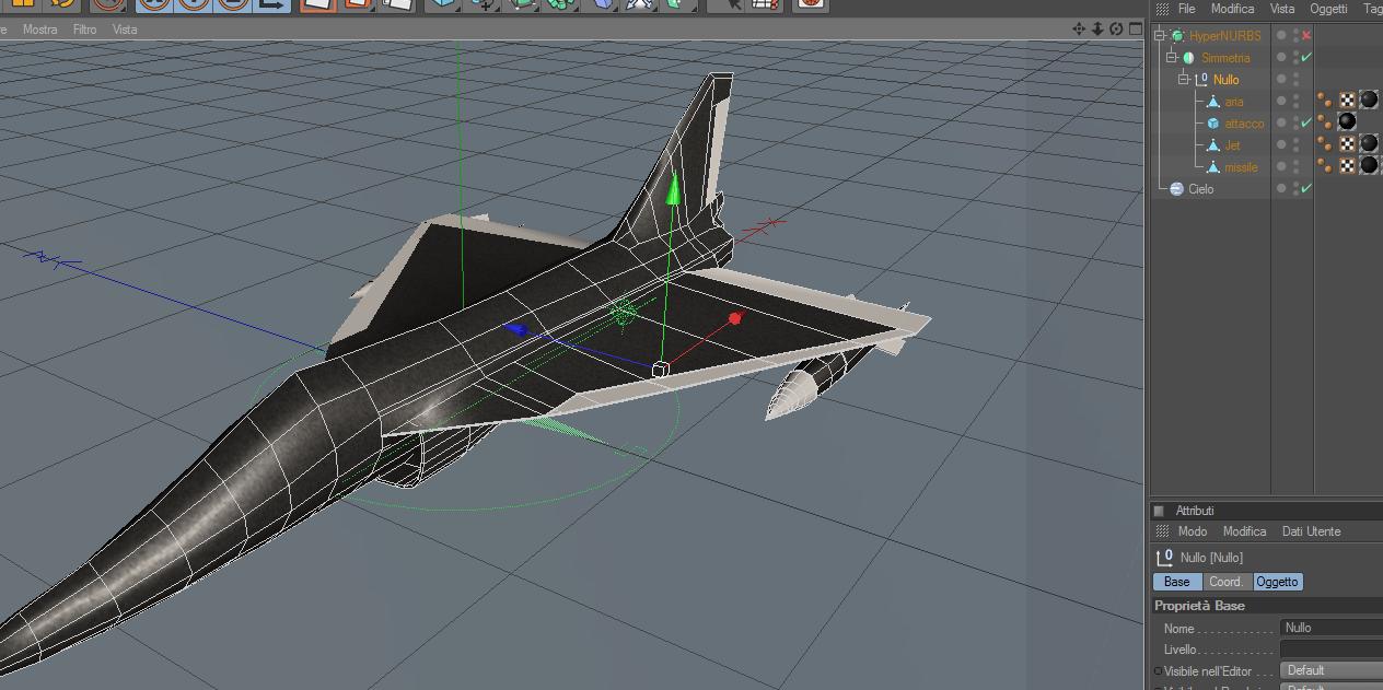

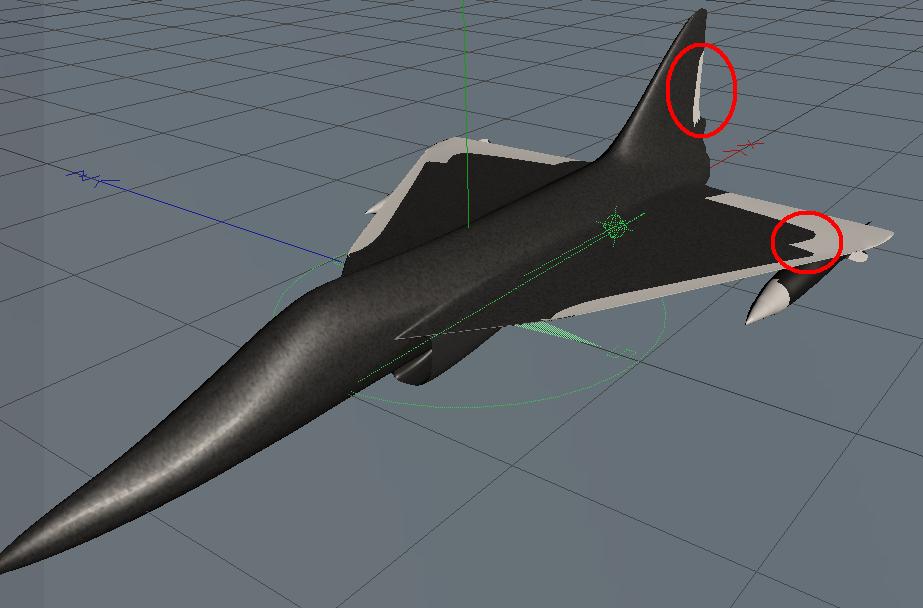

allora ecco a cosa sono arrivato
adesso vorrei che le ali rimanessero così squadrate senza che vengano ammorbitide da un hypernurbs , quindi posso selezionare le ali e col comando suddividi gli do più poligoni ?
mi date conferma che è un buon modo ?
seconda cosa
voglio creare quelle specie di insenature , di tagli che vedete nell immagine dall alto del disegnino del jet..
vedete i cerchi che ho fatto , ecco voglio che a quei punti il mio jet si vedano questi tagli ,questa specie di suddivisione di pezzi , come potrei farlo con cinema ?

allora..io faccio così..faccio un taglio con il coltello,e poi sistemo i punti..e poi sistemo dove ho sistemato i punti...
più facilmente..
togli il jet dall'HiperNurbs,fai un taglio con il coltello e sistema i punti del coltello sul bordo dell'ala..e poi estrudi per dentro...non credo sia difficilissimo..io faccio sempre così..

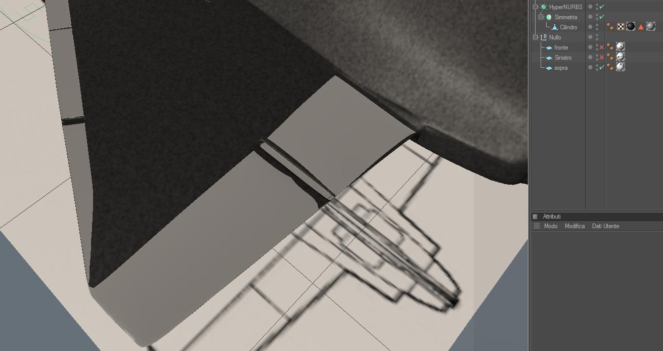

per realizzare quelle insenature , o tagli che ho cerchiato sopra in rosso , ho fatto una semplice operazione , cioè ho fatto un piccolo poligono e l ho estruso verso l interno ,però quando attivo L HN guardate stesso voi cosa mi viene fuori nell allegato
forse dovevo seguire il consiglio di aetan che ogni singolo pezzo va costruito a parte in modo che non è soggetto alle stesse funzioni di altri oggetti.

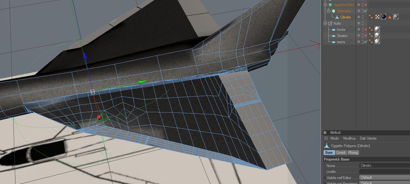

......mentre l altro allegato vi mostra come ora è suddiviso l aereo , le ali come vedete hanno più poligoni per una minore rotondità sotto l effetto di HN...
i poligoni li ho dati tramite il comando suddividi che mi ha creato in alcuni punti anche quei poligoni un po scombinati tra loro e credo che devo rifarlo...infatti non salvo...

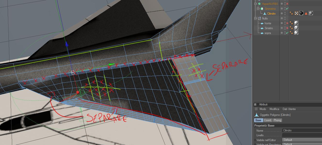

Malgrado non sia il più qualificato per dare consigli ti ho segnato quali, secondo me, sono i punti in cui dovresti intervenire, in rosso le parti che dovresti rimuovere, mentre in verde quelle da collegare o sistemare.
Ti consiglio anche di separare le varie parti che nel blueprint sono rappresentate separate, in particolare le parti meccaniche, è molto complicato crearle tutte con un solo pezzo.
Quando stai modellando è importante poter vedere se le parti, quando verranno inserite dentro un HyperNURBS, si comportano come devono, quindi utilizza un materiale che ti permetta ciò, io ad esempio sto usando un normale materiale a cui ho settato lo Specular in questo modo:
Mode: Metal
Width: 48%
Height: 74%
Fallof: -17%
Inner Width: 0%
Ovviamente i valori li puoi settare come più ti trovi meglio :)

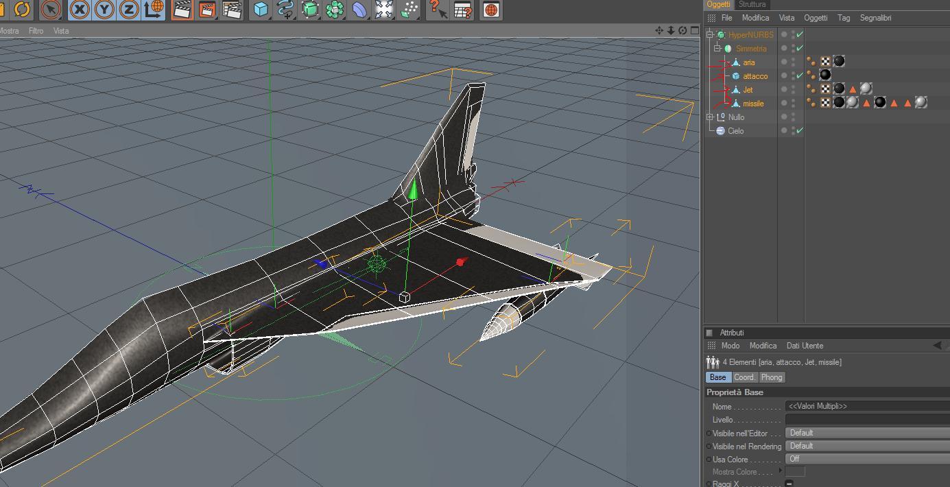

ciao a tutti ho un problemino in corso
ho creato la cabina dell aereo ?
poi ho fatto i particolari come i missili , la presa d aria e altro ...tutti questi li ho fatti a parte con un altra mesh...però quando li metto sotto tutti un unica simmetria non me li rispecchia dall atra parte ,come mai ?

devi raggruppare gli oggetti e poi inserirli nella simmetria

pinox wrote:devi raggruppare gli oggetti e poi inserirli nella simmetria
grazie pinox ...giusto.

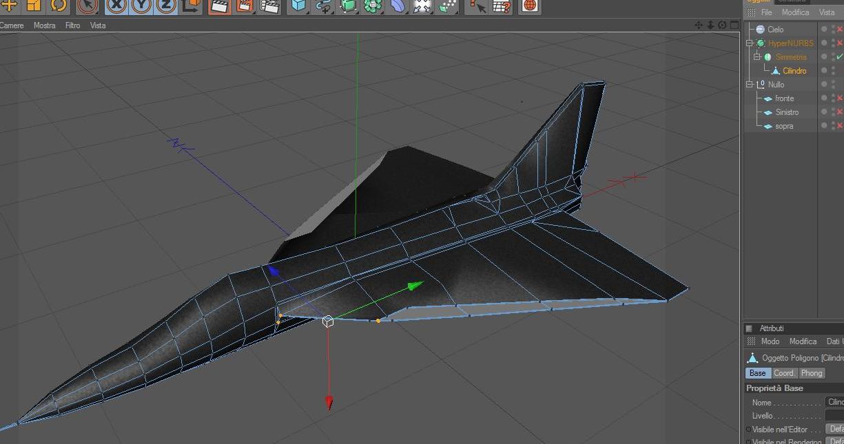

be adesso ce il problemino dell HN che mi arrotondisce quelle zone che ho cerchiato , me le arrtondisce e anche l ala quella singola centrale tropo arrotondat a,per me va bene se rimane senza HB ...come faccio ...seleziono entrambi le ali e gli do il comando scindi , oppure gli do più segmenti ?
poi ce da considerare che se faccio scindi ,devo tirarli fuori dall HN e creare un altra simmetria ...sotto un oggetto nullo...
questa è la mia idea...voi cosa mi proponete id fare ?
