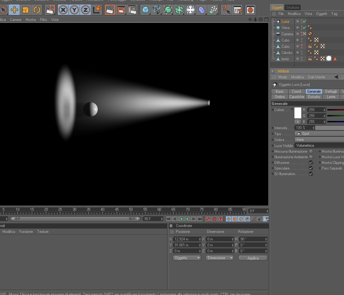

Ok Morph ho dato un'occhiata alla tua scena.
Negli attributi della luce, alla pagina Details, porta la dimensione dell'area (settata su rectangle) a circa 50x50.
Quella di default (200x200) era troppo grande e l'ombra era meno precisa. :)

Arkimed wrote:Ok Morph ho dato un'occhiata alla tua scena.

ok, così l'ombra viene anche con le ombre area, ma il problema della volumetrica inversa persiste no? :)

No, funziona anche con la volumetrica inversa... questa è una prova fatta con la tua scena senza i tag compositing e con la volumetrica inversa.

:o quindi alla fine era tutto un problema di grandezza del rettangolo dell'ombra area??? :o
con il 50x50 adesso viene così anche a me, senza il tag compositing...
edit, ora anche con la grandezza settata a 200 x 200 l'ombra viene sfocata, ma l'illuminazione della sfera è ottima lo stesso...non ci sto a capì più gnente :(
200x200
200x200
50x50
50x50

ma quando porti il 200x200 a 50x50 non modifichi la luce ma solo l'ombra.
quindi:
luce spot, ombre area, settate a 50x50 o anche di meno per averle più precise, volumetrica inversa.
