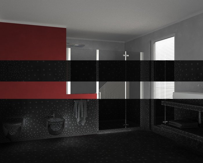

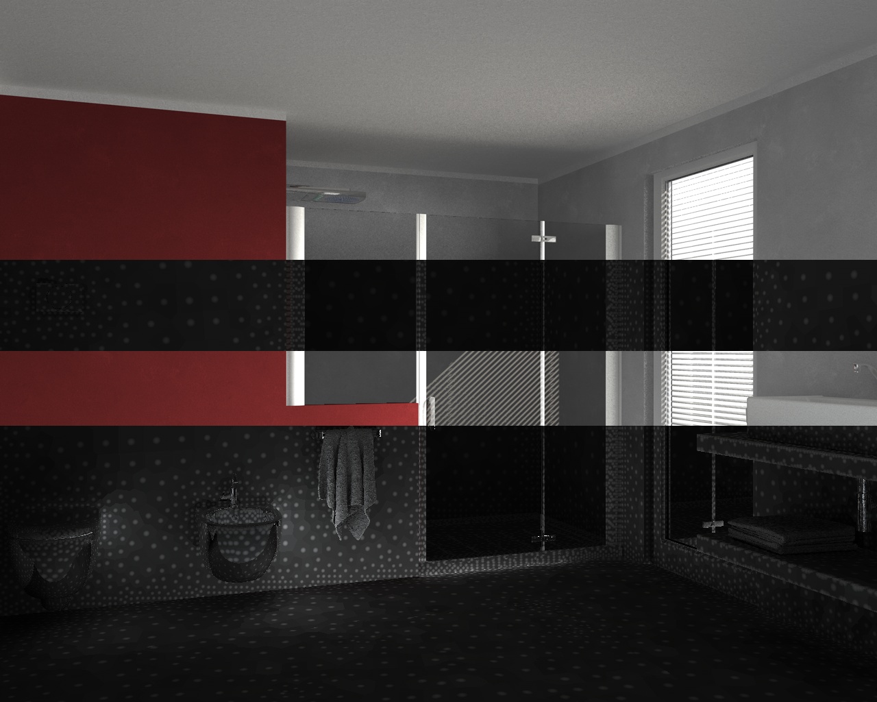

questo è il risultato con il campionamento per pixel dopo 2 ore, direi che va bene così :)
già si notano che le ombre sono molto più scure, creando quindi difetti, tipo il soffitto, che non lo rende reale per niente, senza contare le ombre sul vetro e il vetro stesso.

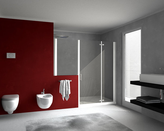

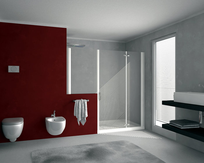

la prima, con luci area, crea l'ombra della mazzetta della finestra (perchè ho messo la luce area internamente e non sul filo della parete), la seconda, light portal, crea invece l'ombra di tutta la doccia. quale delle due rispecchia quello che succede realmente?
cmq, resta il fatto che anche a me piace la prima, perchè poi alla fine si parla di gusto d'immagine, a prescindere che sia fotorealistica o meno o che rispecchi in pieno la realtà.

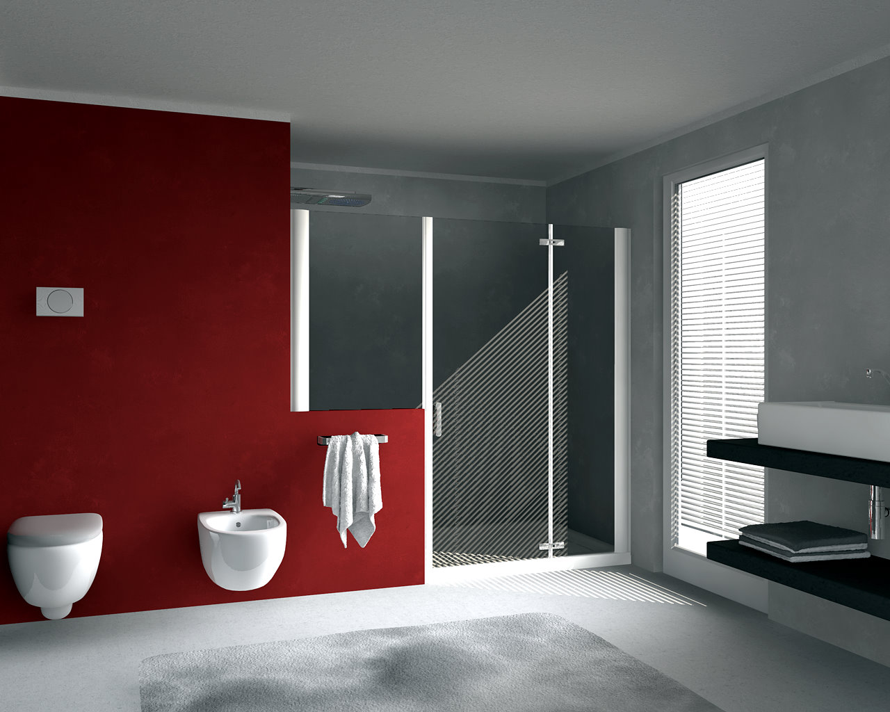

ciao, allora sono riuscito ieri sera a lanciare la prova con la luce area + light portal.
per me il compromesso di avere attivo sia la luce area che il light portal non è male e guardando il mio bagno le ombre della zona doccia sono così, quindi ombra della mazzetta e ombra del vano doccia sul soffitto.
1 - luce area (tempo 15 minuti)
2 - light portal (tempo 19 minuti)
3 - luce area + area portal (tempo 21 minuti)
