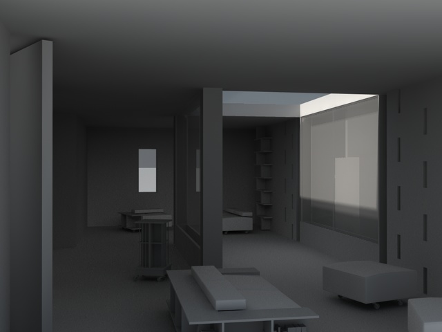

Ciao a tutti! Sono a chiedervi un po' di consigli per settaggi dei i render di questo appartamento. Vi posto una prima immagine e i parametri.
- Illumiazione globale: profondità di diffusione 3, intesità primaria e secondaria all'80%
- una luce aerea al 100% con ombre nette (le imposterò su aeree quando dovrò fare i definitivi, altrimenti ci metto una vita a fare una prova)
- oggetto sole con un materiale con la luminanza al 100%
Mi sembra un po' scura e mi chiedevo se dovessi mettere 3 luci aeree, perchè la planimetria ha la forma di una "A" squadrata, quindi in pratica è divisa in tre zone (non so se mi sono spiegata bene :P).
Devo impostare anche l'anti-aliasing a "migliore"? per ora è "geometria".
Non sono un genio del render quindi sono ben accette critiche e consigli!
Grazie a tuttiiiiiiiiiii

se ti sembra un po' scura dovresti impostare i valori delle due intensità innanzitutto al 100%, o alzarli, perchè li hai abbassati ?
non capisco il tuo oggetto sole con luminanza :roll: , ti consiglio di eliminarlo ed inserire una luce infinita che ti simula il sole
e per quanto riguarda le luci area imposta le ombre area, capisco che ti allungano i tempi di render... ma cosi' come le hai impostate ridurrai i tempi di render ma ti falsi tutta la scena con altro tipo di illuminazione.. che comunque una volta che le imposti giuste dovrai rifarle e perderai comunque tempo
ciao_________

ah ok, perfetto, imposto come dici e provo!
Un'unica domanda, quando metto la luce infinita deve avere una posizione specifica? Cioè importa la posizione della luce rispetto al modello?
Magari è una domanda idiota ma non lo so :P

Ciao Gnappetta,
non ha importanza la posizione della luce infinita, viene valutato solo l'orientamento.

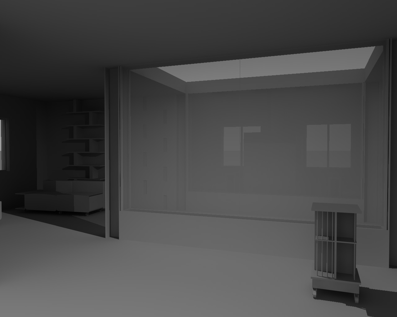

Leggendo un po' di discussioni qua e là ho "rubato" qualche informazione sui settaggi e questo è il risultato.
GI: diffusione 3 (intesità primaria e secondaria a 100%)
Anti Alising: migliore
Oggetto sole settato alle ore 14 del 15 marzo
Luce: area in tutta la planimetria con ombre area
Suggerimenti per migliorare?
(tipo cos'è quella riga che mi si vede nella finestra frontale???)
Grazieeeeeeeee
Ps. l'immagine è a bassa risoluzione perchè già così ci mette 15 min a renderizzare.... :shock: non so come farò per quelli finali....

credo che quello sia l' orizonte.
Allora. Immagine ancora troppo scura.
1) inserisci al centro della stanza una luce volumetrica non visibile, che non generi ombre. Settala a non piu' del 10 %.
2)La Gi va bene a 2 al 100% e mettila in IR + QMC
3) riduci la tonalita' dell' occlusione ambiantale facendo diventare il quadratino nero ...grigio
AETAN

Ehm... cos'è una luce volumetrica non visibile???? e come posso inserirla???
La tonalità dell'occlusione ambientale intendi quella della luce???
Scusa ma sono alle prime armi.... :shock:

l'occlusione ambientale e il suo quadratino le ho trovate!!!! ;D

una luce volumentrica è una luce , che di solito viene posizionata ala centro della stanza . Nelle caratteritiche devi far si che non venga vista , ma che illumini (max 8-10 %) perchè già hai la GI, che fa un bel lavoro di illuminazione.Altra cosa importante.... Le luci area devi direzionarle...la freccia blu, va verso l' intero e devono essere collocte a pelo con la parte inerna della finetra.
Aspetto un rendering....
AETAN

Sta renderizzando ma i tempi si sono QUADRUPLICATI!!!! e non ce la posso fare così... questi render mi servono per la tesi e sono all'inzio, e ovviamente devo avere tutto pronto a breve!!!!
Ho messo una luce area per ogni finestra e nel lucernario, ho sbagliato?
Come riduco un po' i tempi? magari anche a discapito di un pochino di qualità, purtroppo....
