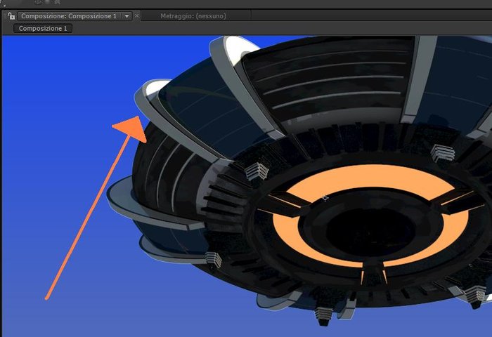

adesso però mi crea strane strisce ai bordi ..ma qualche striscia c'era anche prima

è l ambient che mi fa questo problema se provo a eliminarlo spariscono questi bordi bianche
GionniFara
Posts: 748
Joined: Sun Feb 06, 2011 9:48 pm
Re: Il mio primo Compositing
Post by GionniFara »

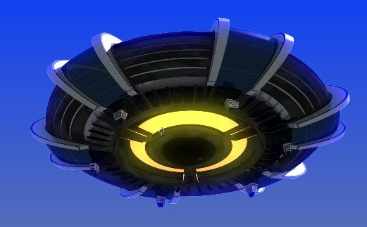

si è l ambient
che mette queste strane linee ai bordi infatti se provo a dargli un glow in after effects gli mette un bagliore anche a quelle linee bianche guardate !
Posts: 3978
Location: Torino
Post by Arkimed »
Guardati bene il capitolo 6 del videocorso... affronto nel dettaglio proprio questo problema dovuto alla premoltiplicazione del canale alpha... c'è spiegato perché avviene e come risolverlo in AE.
8-)

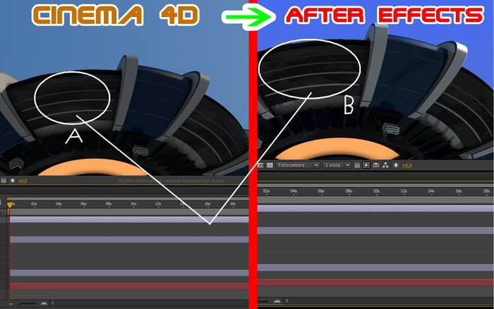

ho risolto un altro problema da solo...
cioè guardando questa foto si vede chiaramente che in after effects i colori vengono bruciati
ma ho risolto tutto aggiungendo nel multipass il canale "immagine rgba "
chissà a cosa serve cmq sull oggetto c'è la pittura con bodypaint ..forse questo canale serve prorpio per il body paint.
Cmq l importante che ho risolto...
adesso mi manca soltanto capire come aggiungere un canale di luminanza del materiale...
arkimed quindi mi consiglia di inserire l ambient...
il problema dell ambient e che mi crea strane bordi luminosi sull oggetto come vedete sopra...
così mi consiglia arkimed di vedere il capitolo 2 del video corso che ho acquistato...
e nel 2° capitolo in pratica il pavimento da all oggetto un bordo bianco all oggetto...
così arkimed per risolvere il problema , dà al pavimento un materiale nero ...
nel mio caso a cosa devo dare il materiale nero ?
al cielo ?
però arkimed tu nel tuo caso non hai inserito un ambient nel multipass...forse a me è qualcos altro ?

GionniFara wrote:ho risolto un altro problema da solo...
Sei un po' troppo vago nelle tue spiegazioni per cui ci è impossibile capire come agisci ne tantomeno cosa vorresti ottenere in After Effects... è naturale che il canale RGBA è quello che si avvicina di più al rendering di C4D perché, (come ti ho già spiegato) il canale RGBA non è nient'altro che l'immagine completa ossia il risultato dei canali che costituiscono l'immagine, fusi insieme... per capire cosa intendo, prova a disattivare tutti gli altri livelli in AE e vedrai che l'immagine sarà comunque completa.
A questo punto la domanda è: a che ti serve avere questo canale se poi non puoi intervenire ad esempio sulla specularità o sulle ombre ecc... in maniera separata in post? allora a questo punto non usare il multipass.
GionniFara wrote: adesso mi manca soltanto capire come aggiungere un canale di luminanza del materiale...
al cielo ?
Non vorrei sembrare presuntuoso ma nei videocorsi io non solo faccio vedere quello che faccio, ma spiego anche il perché e il per come... se oltre a guardare il video ascolti anche quello che dico forse capisci anche i motivi per cui dò un materiale nero al pavimento e di conseguenza dovrebbe esserti anche chiaro che nel tuo caso il materiale nero lo devi dare al cielo.
Inoltre, e lo ripeto per l'ennesima volta, i canali che io aggiungo nei miei esercizi, sono quelli necessari per ottenere l'immagine della mia scena e non sono i canali universali per tutte le scene.
Nel mio esercizio infatti io non ho aggiunto il canale ambiente per il semplice fatto che nella mia scena non è presente alcun materiale con luminanza attiva.
Come ultima cosa, ieri ho dimenticato di dirti che in After Effects, dopo aver cambiato lo spazio colore, ti si attiva l'opzione (la trovi subito sotto) Linearize Color Space... attivala e probabilmente ti risolverà alcuni artefatti, tra cui forse anche le lineette del canale ambient (che potrebbero essere causate dal linear workflow di C4D).
