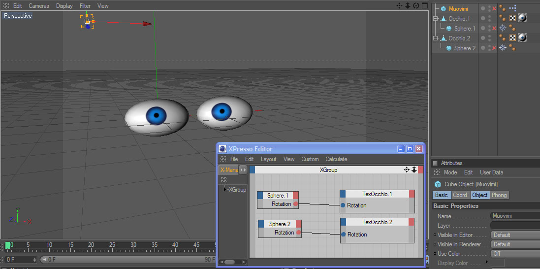

TheTruster
Posts: 535
Joined: Sat May 17, 2008 8:56 pm
Location: Messina
Re: Rigging / Morphing della bocca e degli occhi di un carat
Post by TheTruster »
madquake wrote:Ah, un'ultima cosa...
Dovrei mettere delle pupille negli occhi di questo personaggino... solo che questi non sono sferici ma ovali... se muovo gli occhi facendoli ruotare succede che questi escono dalle orbite ecc ecc... c'è un modo per ruotare la pupilla ma non glo occhi? Magari facendo ruotare la mesh???
Il metodo c'è... basterebbe un semplicissimo tag XPresso.
In allegato trovi un esempio, ma ti spiego brevemente il sistema che sta alla base.
Per prima cosa ho creato un materiale con un gradiente per simulare la pupilla, ma si può usare anche una texture .
Poi ho creato 2 occhi sommariamente ovali e gli ho applicato la texture della pupilla.
L'importante è che la texture della pupilla sia mappata con proiezione Sferica su ciascuno dei tuoi occhi ovali.
Nella scena, con origine in ciascuno dei 2 occhi, ci sono 2 sfere con un tag Target che permette di far puntare l'asse Z di ciascuna sfera verso un cubo, che altro non è che il punto in cui gli occhi dovranno "guardare".
Qui entra in gioco il tag XPresso, il quale permette di trasferire la rotazione della sfera con target alla mappatura sferica della texture sull'occhio ovale.
In pratica quando muovi il cubo target, le sfere si orientano verso di esso, e le mappature delle pupille, anch'esse sferiche seguono la rotazione delle sfere.
Ovviamente sia le sfere che il cubo target devono rimanere disattivate, cosicchè verranno renderizzati solo gli occhi
OcchiOvali.zip
(18.3 KiB) Downloaded 86 times
