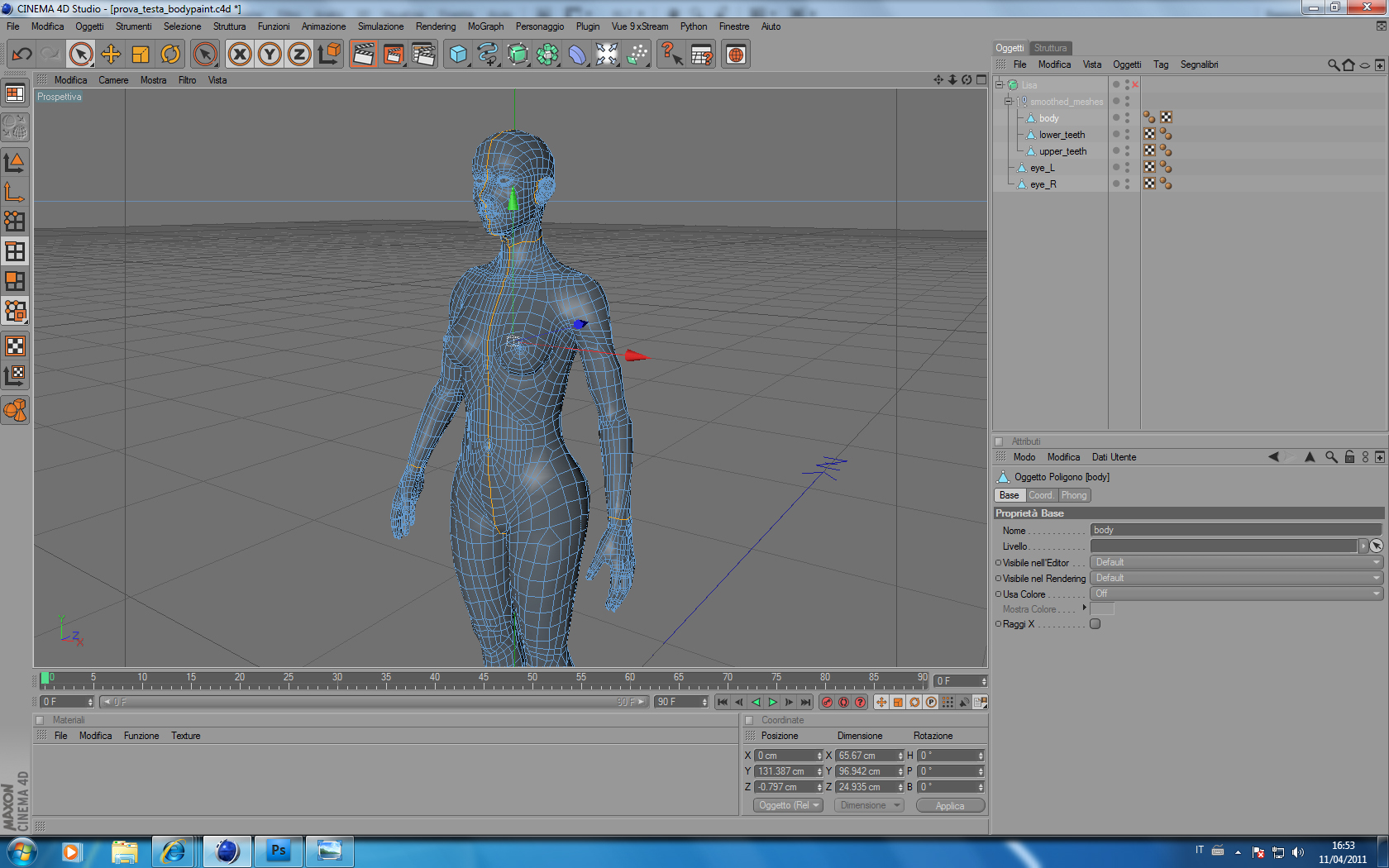

Sto cercando di capire come si faccia l' unwrap, in questo caso, di un corpo umano.
1° step : Ho preso un modello di donna dal content browser e ho cercato di stendere la mappatura con il wizar ma il risultato è stato pessimo.Troppe divisoni.
2° step : Sono andato in "Gestione UV".
Eseguito " Mappatura UV"- Comandi UV - Mappatura interattiva- L'ho avviata e fermata. In "Proiezione" ho scelto " Box".
Ho Rilassato UV, ma non è cambiato nulla.
Sicuramente sbaglio la procedura. Ho guardato nel forum tutta la mattinata, ma ho trovato poco, nel manuale idem.

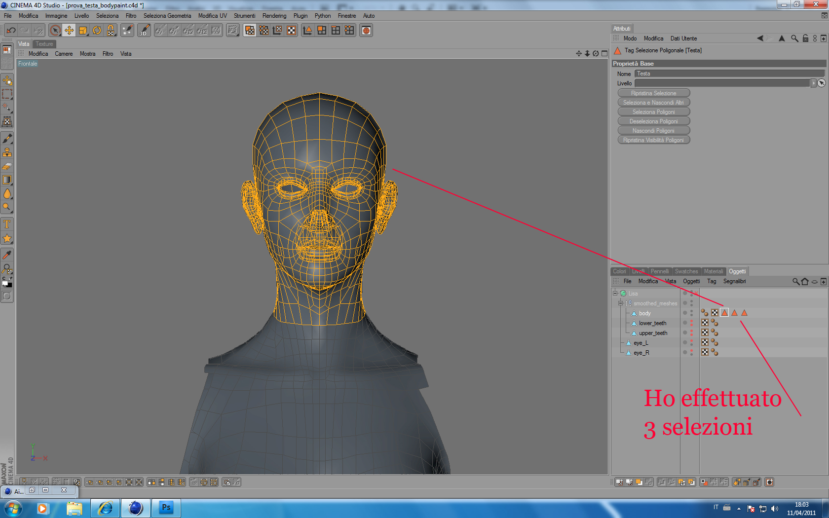

Ho provato a fare quello che mi hai suggerito. Nel help ho trovato un esempio sotto "rilassa uv". Fa vedere il procedimento già fatto senza spiegarlo.
1- Ho creato le selezioni della testa e delle due braccia per incominciare.
2- Ho tentato di stendere la testa ma con scarsi risultati perchè l'apertura la decide lui e il corpo sottostante rimane. Nonostante io abbia selezionato i lati... Ho provato anche a eliminare i materiali ma niente.
