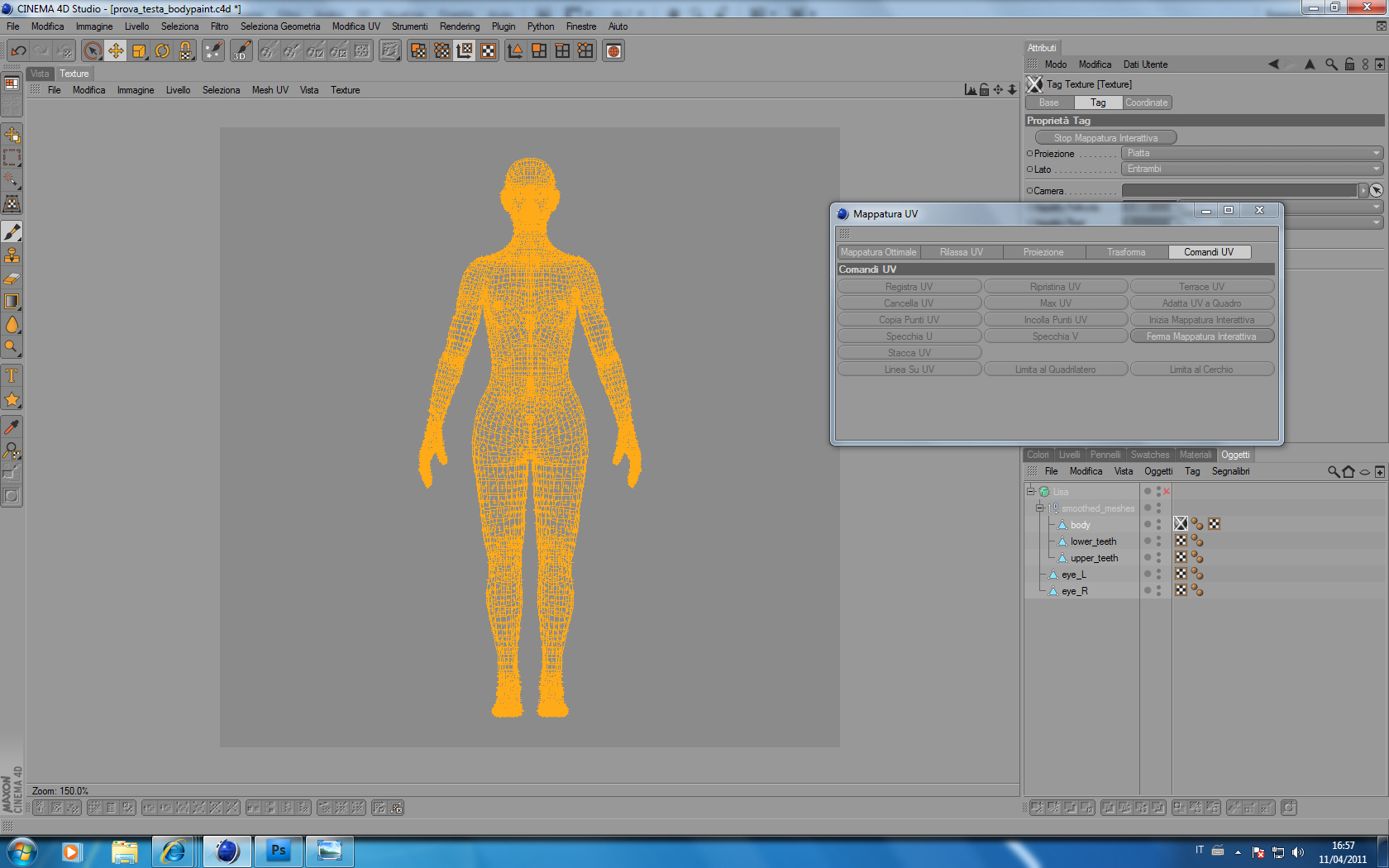

Sto cercando di capire come si faccia l' unwrap, in questo caso, di un corpo umano.
1° step : Ho preso un modello di donna dal content browser e ho cercato di stendere la mappatura con il wizar ma il risultato è stato pessimo.Troppe divisoni.
2° step : Sono andato in "Gestione UV".
Eseguito " Mappatura UV"- Comandi UV - Mappatura interattiva- L'ho avviata e fermata. In "Proiezione" ho scelto " Box".
Ho Rilassato UV, ma non è cambiato nulla.
Sicuramente sbaglio la procedura. Ho guardato nel forum tutta la mattinata, ma ho trovato poco, nel manuale idem.
Come si esegue questa procedura ?

Ho provato a fare quello che mi hai suggerito. Nel help ho trovato un esempio sotto "rilassa uv". Fa vedere il procedimento già fatto senza spiegarlo.elisa wrote:stendere l'uw in un unica volta per tutto il corpo è praticamente un'impresa catartica!
devi farlo a pezzi...prima il volto, poi le gambe, poi le mani etc selezionando di volta in volta i poligoni da stendere
di volte in volta dovrai scegliere una mappatura di partenza che meglio si adatta al tuo oggetto esempio frontale, poi attraverso una selezione di lati decidi dove sarà da "aprire" e poi la rilassi, se viene male riselezioni i poligoni e la rifai
se pero' vai nell'help in linea e vai dove parlano del "relax uv" mi sembra ci sia un esempio di come aprire un volto umano, molto molto utile
1- Ho creato le selezioni della testa e delle due braccia per incominciare.
2- Ho tentato di stendere la testa ma con scarsi risultati perchè l'apertura la decide lui e il corpo sottostante rimane. Nonostante io abbia selezionato i lati... Ho provato anche a eliminare i materiali ma niente.
Non vorrei essere costretto a usare altri programmi per stenderla....
Grazie per l'aiuto
