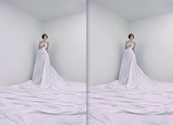

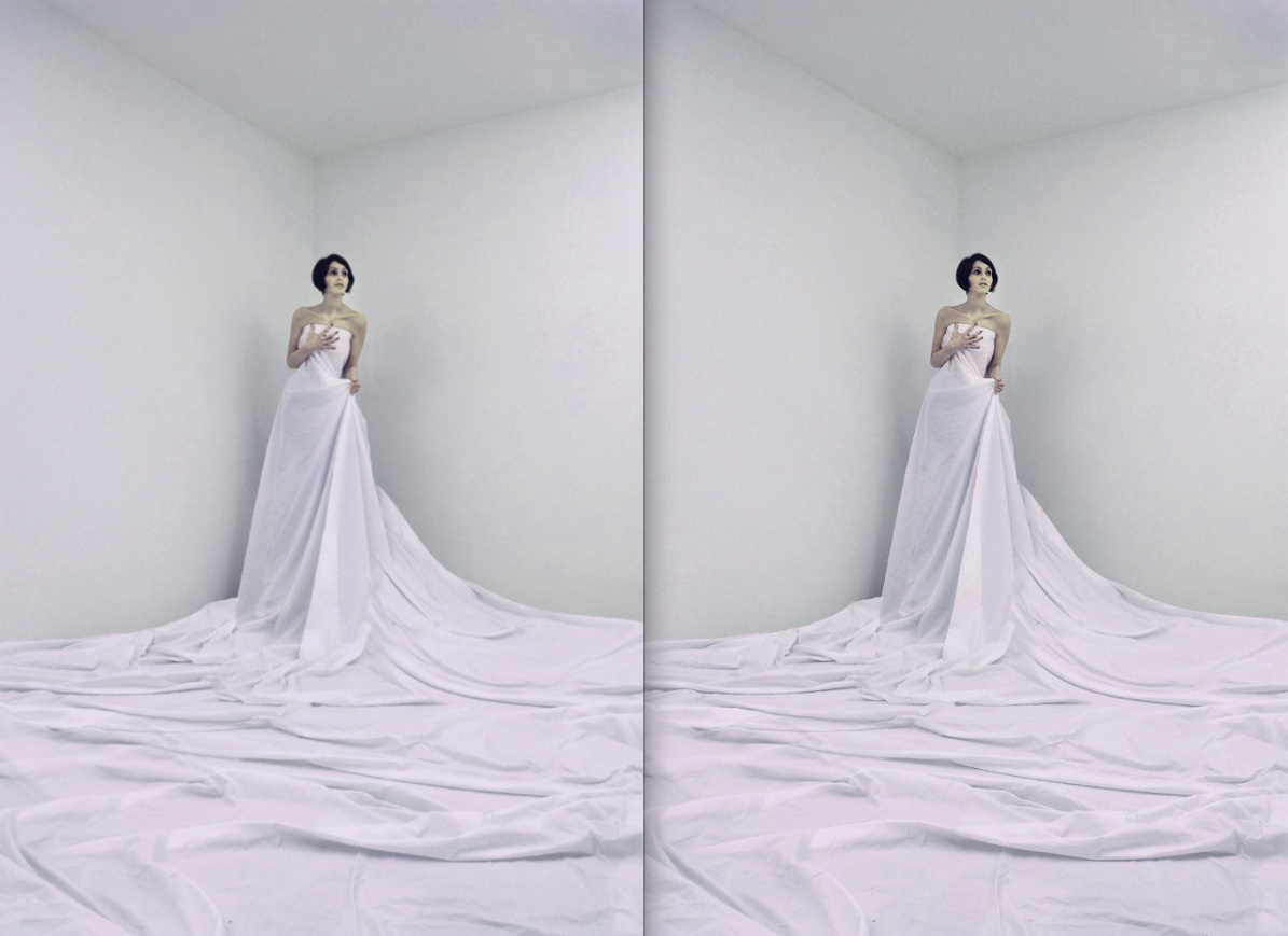

Ciao Visualtricks, ti allego il file come richiesto.
Da notare la differenza di nitidezza in prossimità del viso della modella. (in questo caso non ho aggiunto l'oggetto in 3D, ma solo la foto nelle sue dimensioni originali nell'oggetto sfondo e poi lanciato il rendering. Come output ho utilizzato lo stesso formato jpg e qualità massima)
Se qualcuno vuole fare delle prove..vi posso inviare il file originale..oppure provate a prendere una foto e paragonarla con quella che restituisce C4D

Ciao Marco e benvenuto!
Il problema è proprio il formato; da Cinema ti conviene salvare in TIF (o comunque altro formato non compresso) vedrai che andrà bene!
Se esci direttamente in JPG, anche se con qualità massima, Cinema comprimerà sempre l'immagine ottenendo inevitabilmente un deterioramento della stessa!

Ciao Marco,
innanzitutto, come già suggerito, la cosa migliore sarebbe quella di montare gli elementi 3D sulle immagini reali in postproduzione, ad ogni modo il motivo per cui l'immagine viene così è probabilmente dovuto alla campionatura di tipo MIP (lo trovi subito sotto il nome della texture, nel menu Sampling) che di default è applicato alle texture inserite nei materiali e che di fatto ammorbidisce le immagini... prova a impostarlo su "none" e facci sapere.

Grazie a tutti per i consigli!
Allora Arkimed, ho fatto come mi hai suggerito ed effettivamente la qualità adesso è decisamente migliorata!!
