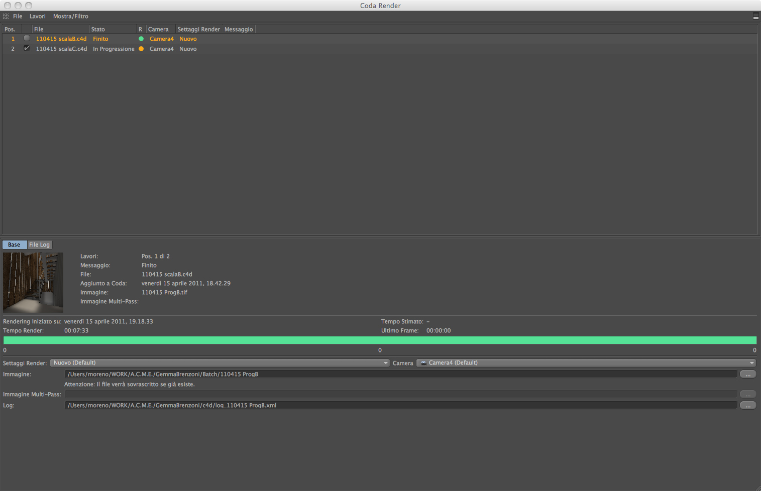

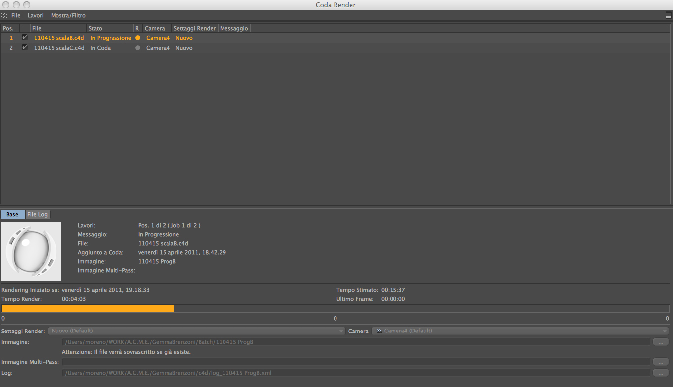

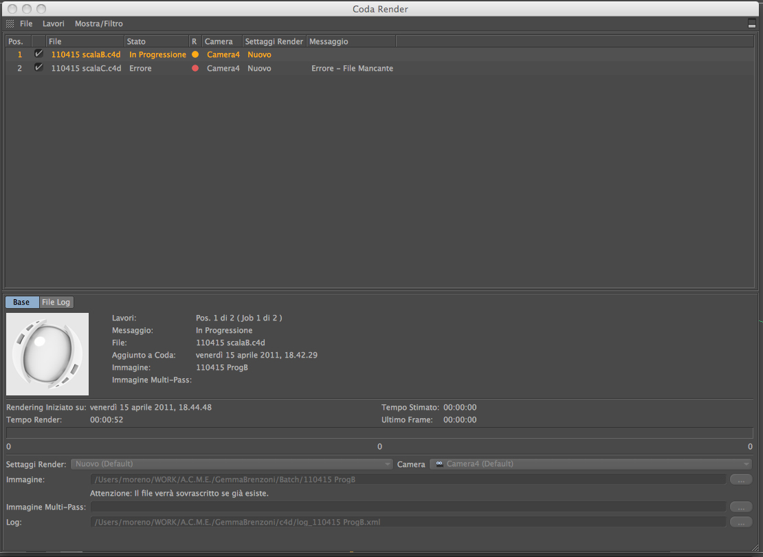

Ecco...questo è quello che vedo! se non bastasse...ogni tanto mi dà errore quando cerco di caricare la scena...valle di lacrime
Posts: 10553
Re: Visualizzatore immagini
e' naturale che non lo vedi, perche' e' in progressione il fotogramma, oppure sta calcolando la GI che non importa vederla, quando iniziera' a fare veramente il rendering singolo frame vedrai una piccola anteprima al posto del logo maxon che c'e' sotto.
Dove ti dice file mancante vuol dire che hai un errore texture o lo avrai al momento che iniziera' a renderizzare.
La nuova coda di rendering e' una figata perche' ti permette di caricare 2 volte la stessa scena, scegliere un percorso diverso e una camera diversa del progetto, senza star a salvare la stessa scena 2 volte con camere e percorsi diversi.
In piu la ganzata e'c he ti permette anche di capire se ci sara' un errore texture o ti manca un file allegato, perche' in alto a destra nei messaggi ti da gia l'errore, se clicchi sulla scena sotto ti dice anche quale errore e'....:)

Ecco..ho risolto il problema del file errato (mancava una texture)...solo non capisco ancora perchè non vedo l'anteprima dell'elaborazione sia nella finestra coda di render che in visualizzatore immagini...cavoli
