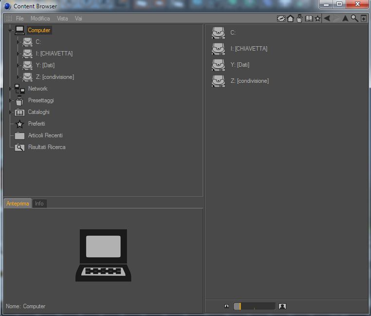

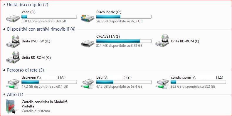

ciao ragazzi, mi sono accorto di una cosa, aprendo il content browser - computer, vedo solamente alcune partizione del disco rigido (vedo il disco C e non il disco B) e inoltre vedo solo due dischi condivisi (Y e Z, A non c'è). Il disco removibile viene letto correttamente.
credo che sia dovuto al nuovo pc, col vecchio vedevo tutto, come posso risolvere questa cosa?
grazie

ciao mz, sì ho l'ultima versione della r12, la r12.043. ma la stessa cosa è anche per la r11 e la r11.5.
considera che il disco B era inizialmente non visibile, nel senso che il pc è arrivato con solo il disco C da 100 gb e gli altri 400 gb dicaimo nascosti. quindi ho solo creato la partizione con le stesse caratteristiche del dico C.
resta cmq strano che non vedo manco un disco di quelli in rete, ne vedo due su tre.
bho non so che fare, l'unica cosa che mi è venuto in mente è creare una cartellina nel content browser e aggiungere tutto il disco B, però che due b...e.
grazie intento.

RISOLTO!!!!
che stupido, non ci avevo pensavo. i due dischi che non vedevo erano chiamati disco A e disco B, le lettere A e B non devono essere usate perchè ricordano i nomi tipo del floppy (che era sempre A).
in effetti prima di cambiare i PC, quello in rete non si chiama A.
va bhè dai, ora si chiamano L e M. :D
