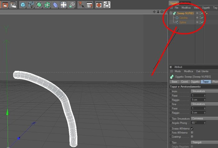

come vedete nella foto ho creato con lo sweep nurbs un arco gommato
però ha troppi poligoni !
con l hyper nurbs si può gestire la quantità di poligoni ..ma qui come si cambia la quantità ?
perchè sono troppi e non vanno bene.

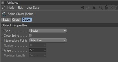

ciao,
le suddivisioni della sweep si controllano dall'angolo della spline quando hai impostato l'adattiva, altrimenti con il numero di segmenti se hai impostato x esempio su uniform...
ti posto uno screenshot....
più l'angolo è alto e meno segmenti ha la spline...
in questo caso puoi sicuramente abbassare quelli della tua sezione, mentre fai attenzione mentre abbassi i segmenti del percorso che magari ti esce troppo spigoloso...

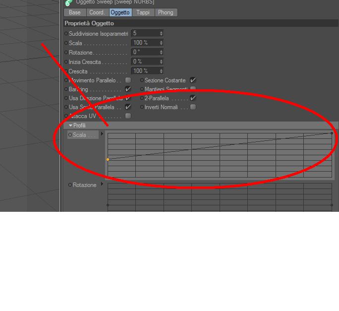

sempre allo sweep nurbs ha questa funzione importaten cioè lo scalare in percetuale tramite il grafico questo che vedete ,credo che sia una funzione importantissima...
adesos però ho reso modificabbile lo sweep nurbs e non posso più utilizzare questa funzione..però ci ho lavorato parecchio con questo nurbs...così mi chiedevo se c'è un sistema più veloce come quello nella foto per modificare la scala della mesh...a me serve largo alla base e stretto alla punta...se non fosse che avrei reso modificabbile il nurb con 2 click avrei potuto realizare la scala subito...adesso come si potrebbe fare ?
c'è qualche funzione simile ?che in pochi click ti fa ottenere lo stesso risultato ?

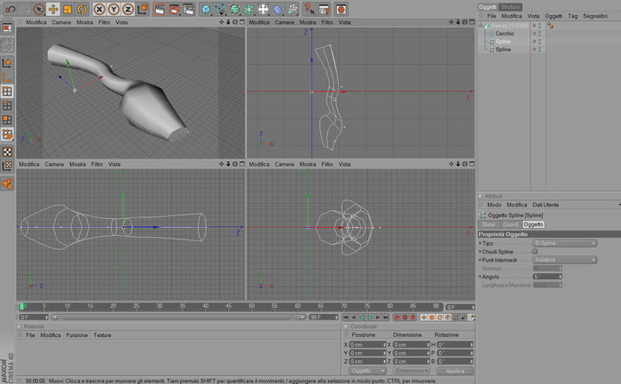

oltre al profilo che hai scoperto da solo, puoi utilizzare il metodo della 3a spline messa nella sweep.

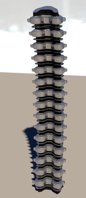

ho cominciato a fare la spina dorsale per robot
però non so come stringerla (se nn manualmente)alla punta...
devo fare per forza manualmente ..cioè scalare poligoni per poligoni ?

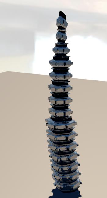

vabè..l ho scalata manualmente !
