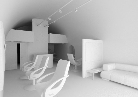

ok, scaricato....
allora a prima vista il modello è incasinato non poco....è tutto da detriangolare e alcune facce sono sovrapposte ad altre...questo purtroppo con vray potrebbe creare quelle macchie che avevi nel render....
l'illuminazione secondo me non aiuta, xchè hai usato solo un phsun+sky, probabilmente con un area esce meglio il render sia x quanto riguarda la distribuzione della GI che della luce nell'immagine con relative ombre....il phsky ha i suoi limiti purtroppo, o usi al massimo un lightportal, ma io mi trovo meglio ad usare le area...diciamo che lo sky lo uso a volte x dare la luce del sole e l'azzurrino nelle zone in ombra, ma di base illumino con le area...quello è solo un contorno...(come sono abituato io nè...)
cmq....ho preso tutta la tua scena e l'ho incollata in un file nuovo x non stare a sistemare le impostazioni che hai usato tu, ma usare le mie...ora, il clay viene bene senza macchie....sto renderizzando adesso quello con i mat...
ti allego l'immaginetta in bianco
ps: io controllerei bene i materiali....32 suddivisioni x lo speculare della pietra mi sembrano davvero eccessive..... forse puoi anche fare a meno del displ se usi la luce area, xchè la luce ovviamente risalta bene il bump ;)
Untitled 5.jpg (51.95 KiB) Viewed 1694 times

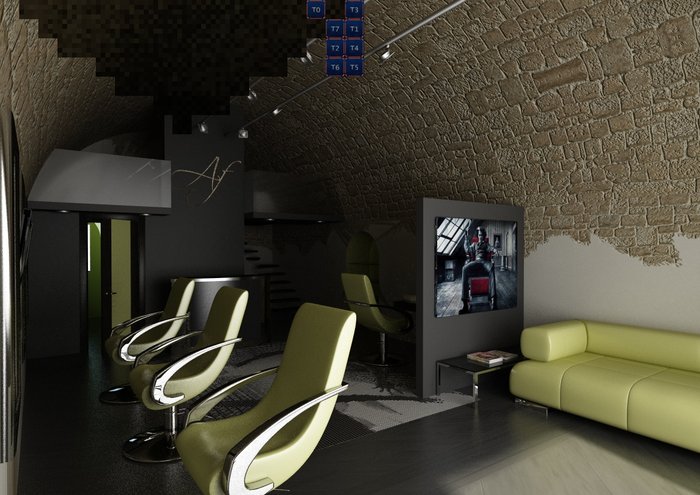

ok, renderizzato anche la versione con i mat e non ha problemi....accendo anche il sun e vediamo che ne esce...
Untitled 6.jpg (97.57 KiB) Viewed 1796 times

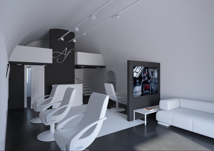

bene....sto andando a lavorare e quindi ho fermato il render...ma le zone che ci interessavano sono fatte e non ci sono macchie....
domani ti posto la scena, altrimenti se vuoi fare tu, alla fin fine ho solo detriangolato tutto ed aggiunto un area...quindi se sistemi queste cose le macchie spariscono ;)
ora il render è un pelo scuro...non sono stato a vedere quelle cose, tu sistemalo come è meglio ovviamente ;)

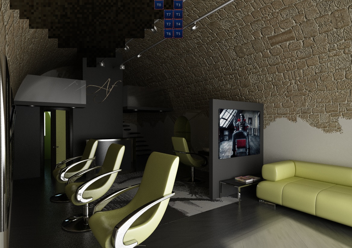

grande nexzac, anch'io avevo detriangolizzato e ottimizzato i vari poligoni, ma volevo risolvere il problema utilizzando solo il physical sun, ma in effetti bisogna aumentare di tanto i parametri di irradiance map per ottenere un risultato soddisfacente.
posto un file solo con il physical sun
