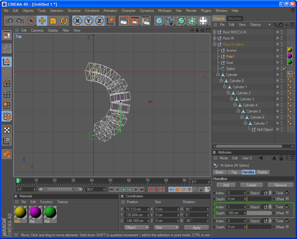

Ciao George,
Effettivamente giocando un po' con i parametri ero giunto alla conclusione che il miglior risultato potevo ottenerlo con una Spline di tipo Bézier e un solo punto centrale con profondità 100.
Ecco un esempio:
Devo fare ancora delle prove sul modello originale, comunque, quindi suppongo che qualche altro aggiustamento andrà fatto.
george_p wrote:Nel tag IK-Spline usa i parametri Bersaglio/Target per allineare il Joint al Joint vicino o alla tangente della spline utilizzata.
Sotto questo parametro trovi Allinea che permette di scegliere l'asse corrispondente del Joint vicino o della Spline di cui sopra.
Qui mi sono un po' perso...
Ho trovato il parametro Allinea, che mi consente di variare l'asse al quale gli oggetti si allineano, ma non ho capito la storia dell'allineamento del Joint al vicino o alla tangente...
Anche perchè mi sembra di non vedere nessun parametro Target nel tag IK Spline, a parte quello relativo all'oggetto finale.
Puoi rispiegarmi?

Stavo giusto preparando uno screen :D
Se hai bisogno del file fammi sapere, ma mi pare che ci sei arrivato.
Come puoi notare, l'asse Z è appartenente alla maniglia (prima ho scritto spline sbagliando anche se in realtà agisce lungo la spline, insomma spero si capisca :D). Questultima è ruotata, e la profondità della tangente la regoli dal corrispettivo parametro nella TAB Maniglia.
Ruotando la maniglia ruoti il braccio, se la profondità di questultima è alta avrai quell'area corrispondente più rigida.

Grazie George! :)
Ho capito perchè non vedevo i parametri di cui parlavi, nel PC che sto usando adesso ho solo la r10, evidentemente quei parametri sono stati aggiunti nella 12 :)
Un'altra curiosità... ho visto che hai utilizzato delle Joint e un solo cilindro, che evidentemente viene ripetuto lungo tutta la Spline, o no?
Probabilmente è più conveniente questo metodo, visto che la modifica alla mesh del cilindro si rifletterebbe su gli altri... ma ci sono controindicazioni con l'utilizzo degli oggetti in gerarchia?

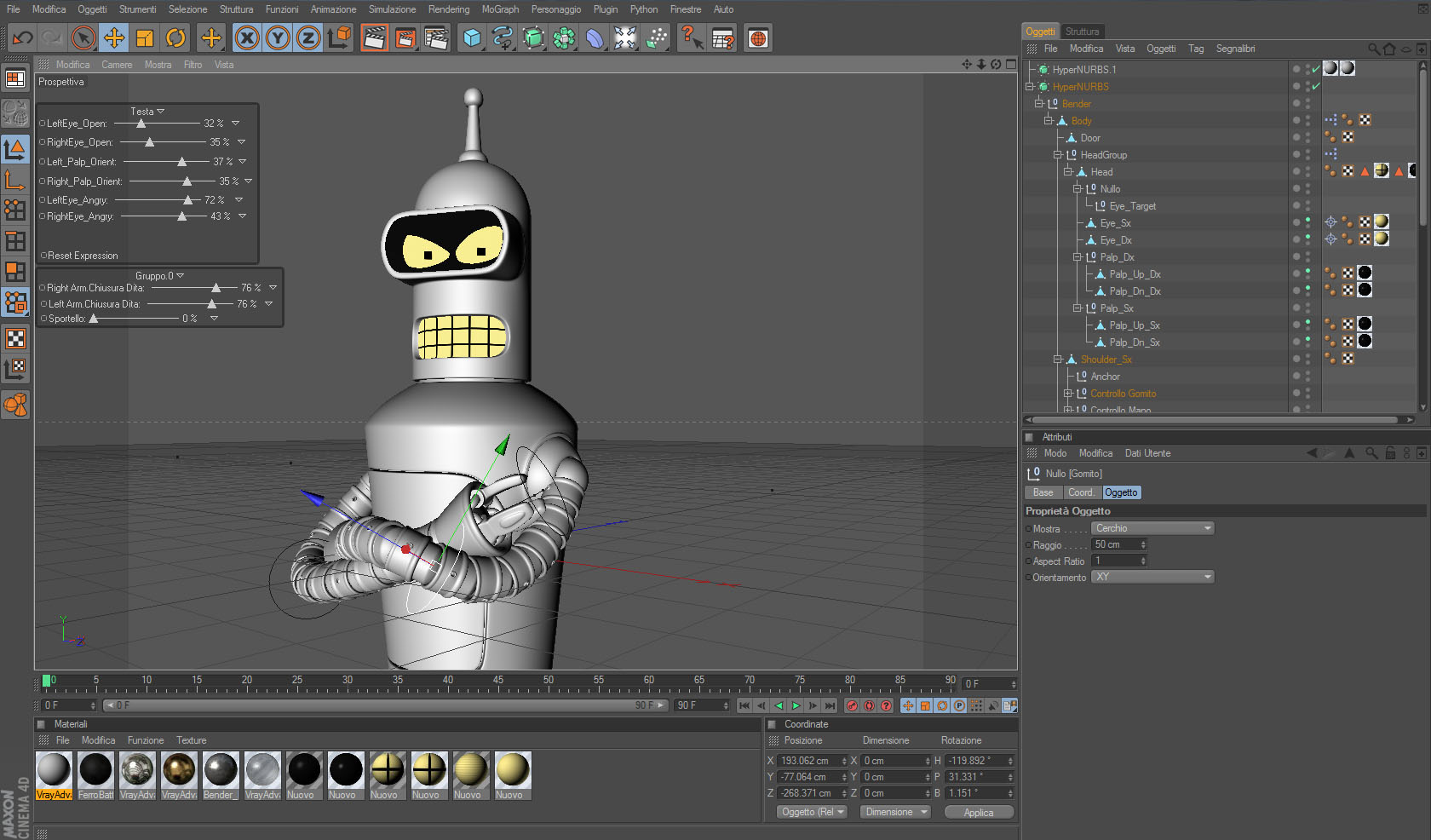

Rieccomi per qualche aggiornamento :)
Effettivamente la soluzione Spline IK si è rivelata quella ottimale.
Sono riuscito a comandare il braccio in modo soddisfacente con 3 punti, anche se quello intermedio, oltre ad essere posizionato deve anche essere ruotato perchè il braccio risulti naturale... poco male :)
Il personaggio in questione, penso si capisse già dall'esempio, è il robot di futurama Bender (non troppo originale, lo so :D).
Vorrei cercare di riprodurlo come se fosse reale, quindi con qualche dettaglio in più rispetto al cartone, i materiali verosimili ed un render fotorealistico.
Il modello deve essere ancora completato, però allego anche qualche immagine, giusto per valutare come risponde il rig delle braccia... sono riuscito persino ad incrociarle :)
Mi sto divertendo anche un bel po' con XPresso, per i comandi degli occhi e l'apertura delle dita.
Grazie ancora a George, per la pazienza e per la competenza ;)
