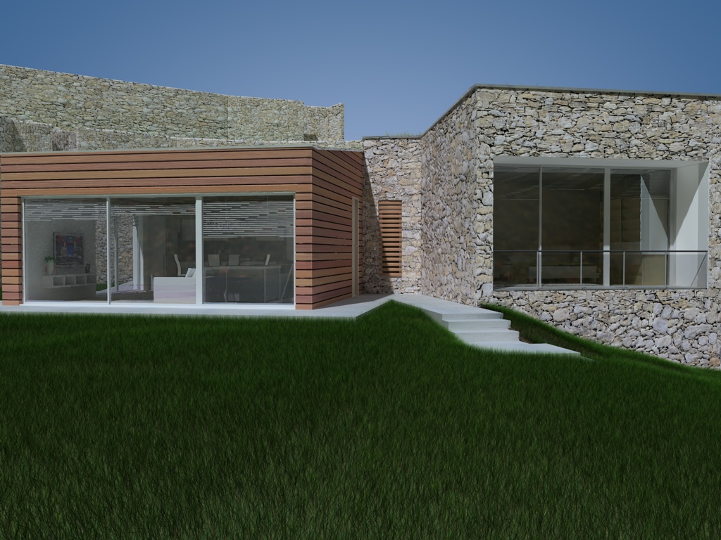

Ciao ragazzi,
vi presento il lavoro che sto realizzando sulla collina di Alassio, ho bisogno di opinioni e critiche per migliorarlo!
L'illuminazione non mi convince ancora:
Luci:
Luce infinita 180% ombre area
Sky con HDRI con luminanza abbassata al 80%
GI ir-qmc 100% / 120% tutto il resto medio
Antialiasing: migliore
Mappatura colore 1:1
Textures e oggetti:
non mi convince ancora la pietra, mi sembra piatta, se aumento però il displacement viene un po' sfocata e disturba!
Le tendine interne al vetro non vengono bene, pensavo fosse un problema di rifrazione del vetro ma anche mettendola a 1 non vengono definite!
Ho proprio bisogno dei vostri preziosi consigli!
Grazie :)

ciao prova a spostare il sole per avere della prti in ombra..........essendo tt illuminato sembra piatto forse è qst che stona!!!!

Quoto per il sole, ma secondo me fare tutti i muri con quelle pietre da fastidio... prova a fare solo qualche parete con quel materiale e vedrai che si valorizzerà anche il materiale stesso.. e poi mi sembra che tu non abbia applicato il displacement per il suddetto materiale.. se è così prova a metterlo. :)

ciao ragazzi,
ho provato a inserire il sole al posto della luce infinita, per poterlo posizionare meglio.
Il contrasto è aumentato eccome :) ma l'erba è un po' scura, adesso farò un po' di prove.
Per la pietra purtroppo è richiesta esplicitamente questo tipo sia sui terrazzamenti retrostanti che su quelle pareti. Forse con la vegetazione che aggiungerò dietro non sarà così pesante. Gli ho dato una forza del 5% di 0,20m poi ho aggiunto anche il rilievo del 100%. Come immagine ne ho utilizzata una in scala di grigi con aumentato il contrasto.

ciao, no aspetta, nessuno ti ha detto di mettere il sole al posto della luce infinita, ma bensì di ruotare la fonte luminosa, quindi la luce infinita.
prova così, togli le tex (che sono poi da rivere), modello bianco, metti la luce infinita al 100% (probabile che ti serva al 90% a modello bianco), metti l'oggetto cielo con l'hdri (abbassa il genera saturazione al 50% nel canale illuminazione) ruotata con la fonte luminosa parallela alla luce infinita e nella stessa posizione.
parametri IG, prof. 3 primaria e secondaria 100%, senza mappatura colore.
magari togli hair ora, così posti subito la prova.
per i vetri, attiva per ora solo la trasprarenza e metti:95-98% e rifrazione un valora da 1.50 a 1.80.
ciao ciao

Ciao Gabriele,
grazie mille, ho seguito le tue indicazioni, con luce infinita al 100% ti posto il risultato!Mi sembra più equilibrata la scena.

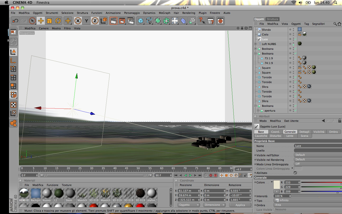

Ciao, allego le immagini, inserisco l'hdri dal cielo e ruoto fino a fare coincidere il punto di luminanza maggiore con l'origine della luce infinita. Immagino non sia corretto vero? Grazie per la pazienza!!

A giudicare dalla griglia 3D e dal tuo manufatto 3D, mi sembra tu abbia un problema di scala.

no, come hai messo l'hdri va bene, fa un pò schifiiiio quella che usi :D
prova a scaricare una di queste:
http://www.openfootage.net/?cat=15
concordo con jelly, hai il modello piccolo, fai una prova, metti un cubo e vedi subito, ma credo tu abbia il modello più piccolo di 10 volte.
