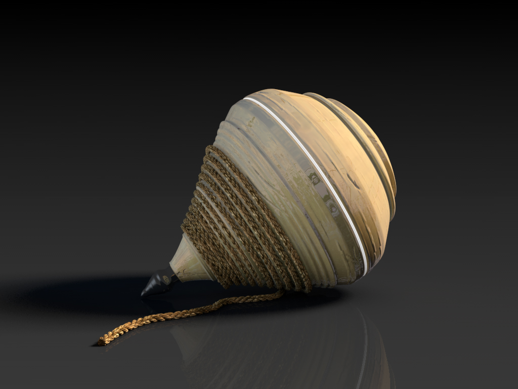

Ciao a tutti ... non è che ci ho messo un mese a farlo, ma solo adesso mi ci sono potuto dedicare!!
Naturalmente senza ancora nessuno straccio di animazione, sono partito dalla modellazione e vorrei dei pareri sul risultato...qualunque parere è ben accetto...grazie!!
rochi96
Posts: 336
Joined: Tue Jul 20, 2010 11:06 am
Re: Srotolare una corda (tipo trottola)
Post by rochi96 »
Molto bello :D ...Seguo
