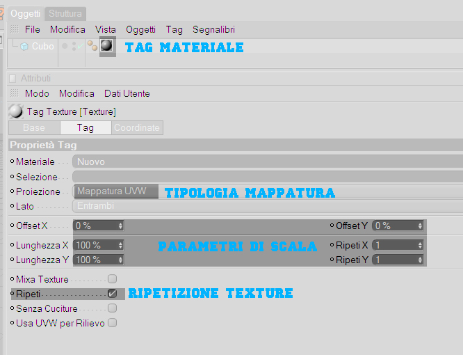

renxo
Posts: 2256
Re: problema di visualizzazione texture
Post by renxo »
oltre ai parametri che ti posto, se clicchi con il destro sul tag materiale,
ci sono le voci "adatta all'oggetto" che adatta la textures alla mesh, e "adatta alla finestra" che ti permette, tramite una finestra, di definire la grandezza della texture e quindi -di conseguenza- la quantità di ripetizioni.
ricordati di cambiare la tipologia di mappatura a seconda delle tue necessità (che dipendono dalla mesh, per cui non posso saperlo a priori).
renxo
tag materiale.jpg (187.36 KiB) Viewed 2475 times
renxo
Posts: 2256
Post by renxo »
aggiungo: i parametri di offset servono per la posizione della texture, ma fai prima con l'apposito tool: selezionandolo, assieme al tag materiale e all'oggetto, pui spostare scalare e ruotare la texture con i comandi sposta scala e ruota (quelli con cui sposti le cose... quelli li, si!! :) )
