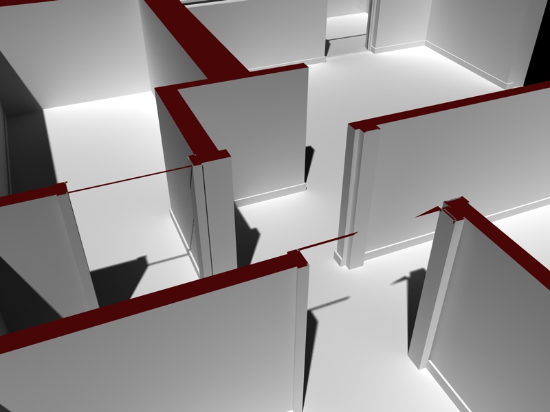

adesso volevo realizzare qualche sezione e dopo aver modellato muri qualche atra cosa, sto provando a sezionare tramite una boleana.
il problema è che capita questo:

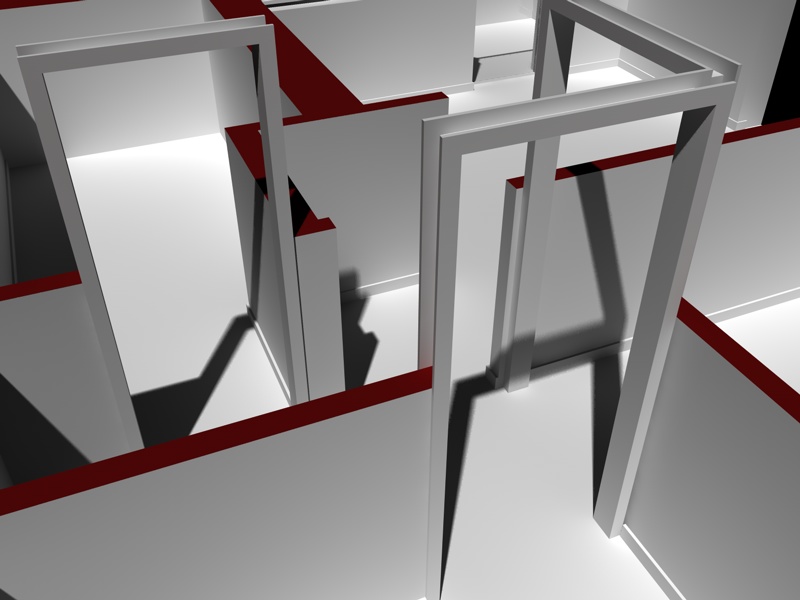

la cosa strana è che mi capita quando metto all'interno del modello che sto sezionando, il falso telaio delle porte, che comunque ha una geometri abbastanza semplice...
infatti, escludendo il falso telaio dal modello, ottengo questo risultato che non mostra quei problemi:

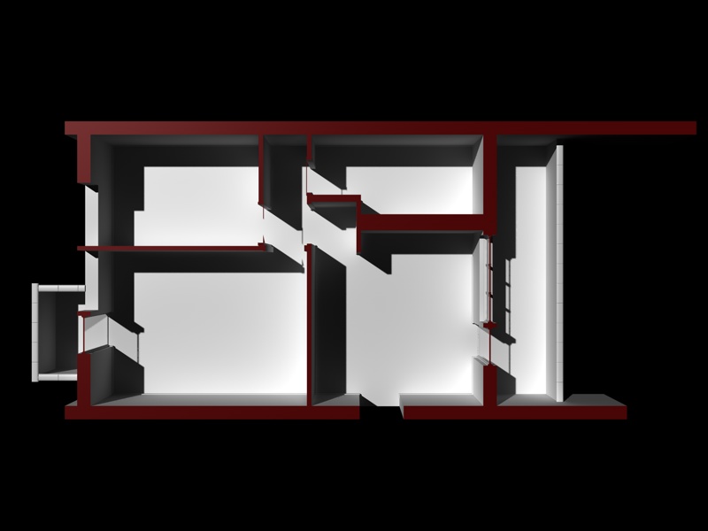

comque questo è l'appartamento intero... :)

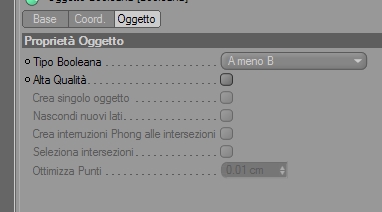

jelly wrote:provato a spegnere alta qualità negli attributi della boole?
ciao e grazie anche a te si, ho spento alta qualità e questo lo screen della booleana.
