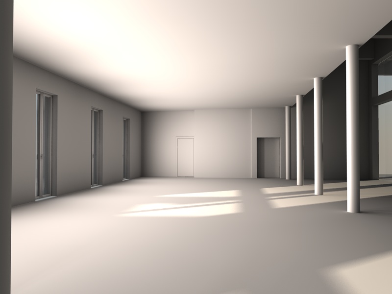

Stò seguendo questo lavoro, oggi ho chiesto mille cose, ma ci devo arrivare in fondo e so che siete molto molto pazienti.
Masterzone questo è un lavoro in corso spero di avere messo la richiesta nel posto giusto.
allora ho iniziato questo lavoro, illuminazione con un sky, e luci area alle finestre.
Non mi dispiace, però l' intonaco viene piuttosto grigiotto, dovrei fare come nella foto reale un intonaco bianco bianco, ho cercato nel forum, e tutto si dice dipende dalla luce.
Materiale intonaco colore 253,253,253 e rilievo con un concrete forza 10%.
come posso fare a farlo proprio bianco, forse mettendo più luminosità nel canale colore??

come sono messe le luci area? sono grandi come le finestre? (non devono entrare in muri o solette). la decadenza come l'hai messa? c'è attivata anche l'occlusione ambientale alla scena?
i settaggi di G.I. come sono?

IG profondità diffusione 3
miglioramento dei dettagli attivato
campiono statocastici medio
densità record medio
le luci area sono settate a 150 con decadimento lineare contro la parete opposta e ombre area.
Non capisco anch' io quegli aloni neri.
Le luci sono fuori dal telaio con il materiale vetro alle finestre.

Si effettivamente son le 8 di mattina, mi piace avere le ombre lunghe, domani provo eventualmente a cambiare l' orario e vedere se mi guadagna un po di illuminazione e forza il cielo.
