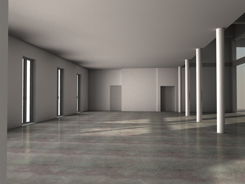

allora ho iniziato questo lavoro, illuminazione con un sky, e luci area alle finestre.
Non mi dispiace, però l' intonaco viene piuttosto grigiotto, dovrei fare come nella foto reale un intonaco bianco bianco, ho cercato nel forum, e tutto si dice dipende dalla luce.
Materiale intonaco colore 253,253,253 e rilievo con un concrete forza 10%.
come posso fare a farlo proprio bianco, forse mettendo più luminosità nel canale colore??
Ciao Chicco

ciao chicco, ma forse c'è qualcosa nella luce più che nel materiale, quegli aloni neri sul soffitto non dovrebbero esserci.
come sono messe le luci area? sono grandi come le finestre? (non devono entrare in muri o solette). la decadenza come l'hai messa? c'è attivata anche l'occlusione ambientale alla scena?
i settaggi di G.I. come sono?
ciao ciao

Ho tolto i materiali anche se già ero partito così,
IG profondità diffusione 3
miglioramento dei dettagli attivato
campiono statocastici medio
densità record medio
le luci area sono settate a 150 con decadimento lineare contro la parete opposta e ombre area.
Non capisco anch' io quegli aloni neri.
Le luci sono fuori dal telaio con il materiale vetro alle finestre.

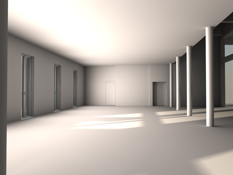

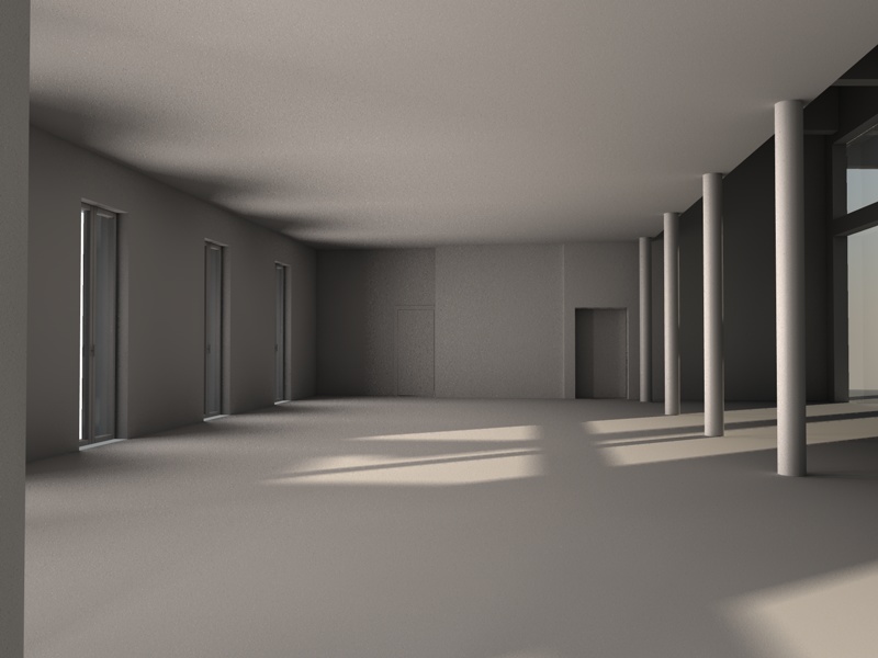

ho provato ad inserire le luci dentro rispetto al telaio delle finestre, metti caso che sia perchè con lo sky va a fare casini, effettivamente è migliorata, poi ho usato le luci a 100%, poi 110% poi 105.
Chicco
luci 105%
luci 105%
luci 110%
luci 110%
luci 100%
luci 100%

si effettivamente le luci vanno dentro... ma hai il sole bassisssssimo a giudicare dalla gradazione saranno le 8 di sera... vedi che ombre lunghe ti crea completamente irreali

E' si è che al corso Alessandro ce le ha fatte inserire fuori, ma effettivamente in quel caso non avevamo i vetri e non c' era l' illuminazione sky.
Si effettivamente son le 8 di mattina, mi piace avere le ombre lunghe, domani provo eventualmente a cambiare l' orario e vedere se mi guadagna un po di illuminazione e forza il cielo.
ciao chicco
