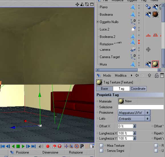

Tag _ rendering
per cominciare, ho dato una letta ad un tutorial sull'assegnazione di tag texture ad un oggetto, pare non sia molto facile assegnare due texture diverse ad un solo oggetto, comunque cercherò di capire.
ho provato a fare un rendering di un interno, non è la prima volta, ma le mura dell'appartamento vengono rese come se fosse scoppiato un incendio nell'appartamento, ho provato a cambiare la proiezione della texture, ad aumentare la suddivisione dei poligoni, a mettere piu luce, ma nulla da fare.
qual'è il modo corretto per applicare la texture, ... perchè esiste il modo corretto, vero?!
se riesco metto qui l'immagine in questione

come risultato finale cerco semplicemente di ottenere il colore omogeneo della parete, il materiale usato è un colore giallo chiaro + una texture di disturbo per rendere appunto la ruvidità del muro:
se vi va potete postarmi alcune impostazioni di materiali standard per la parete. ( avrete notato le macchie scure tipo muffa...)
