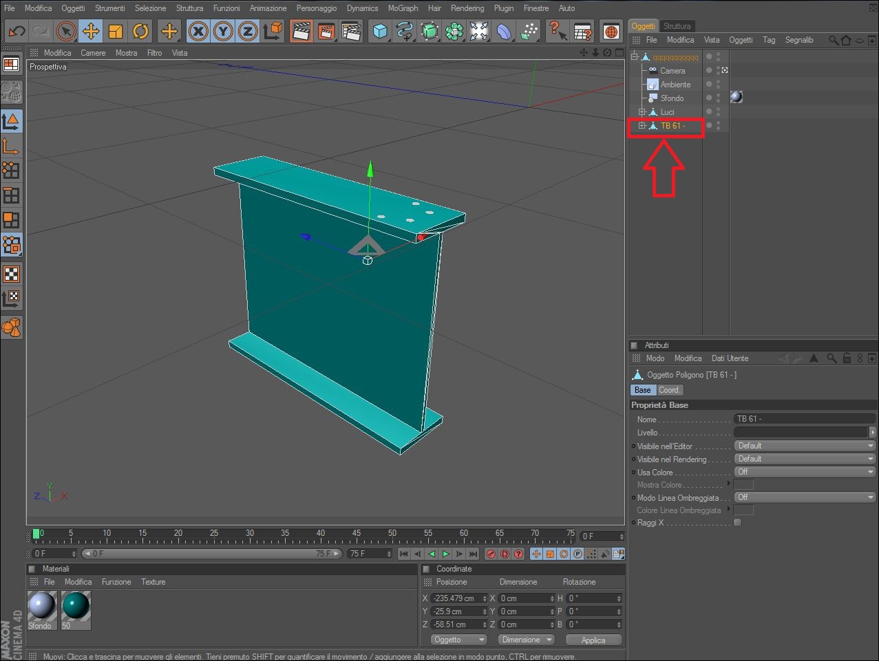

- cinema 4d r12 - apro il programma - file - apri e seleziono il file. Il file viene aperto e a sinistra nella finestra degli oggetti mi compaioni i miei elementi (luci, paesaggio, pareti 3d etc...) PROBLEMA: nella finestra di visualizzazione mi compaiono solo le luci e la camera ma nessun solido....niente di niente.

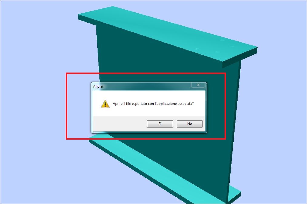

ciao, strano che non ti chiede se vuoi aprirlo con cinema.
io esporto sempre con file .c4d (non per cinema r 10.5)

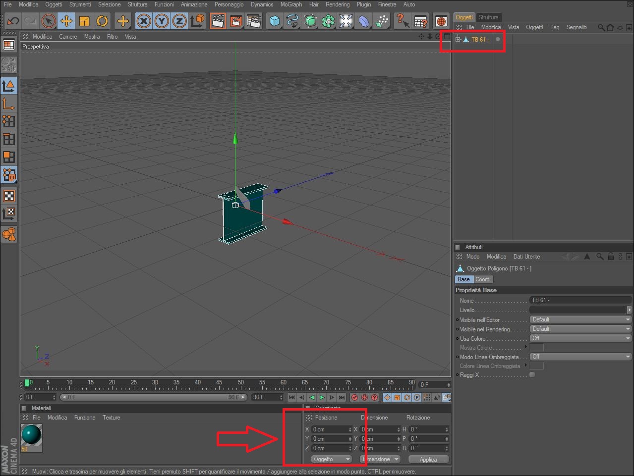

fai così, la scena c'è, quaindi prendi solo l'oggetto che contiene la tua casa/oggetto e copialo in nuovo file di cinema, poi nelle coordinate metti 0,0,0. (andando poi nella vista in pianta dovresti vedere la scena)

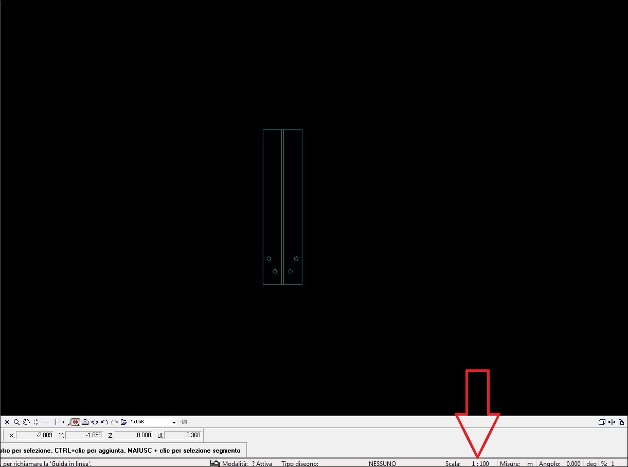

ma se a destra nel content browser ci sono gli oggetti... magari sono piccolisssimi ... c'e forse un'opzione d'esportazione per decidere con quale scala esportarli?

no fabrik, l'unica cosa che puoi fare in allplan è decidere in che scala lavorare
