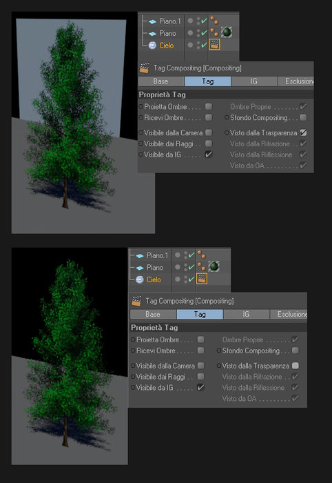

Ciao a tutti,
io ho lo stesso problema, uso c4d r11.5.
Tutti gli alberi che metto sia appartenenti alla libreria di cinema che di x frog mi danno il medesimo problema dei piani visibili nonostante canale alpha.
Spero che qualcuno possa aiutarmi.
Vi posto un'immagine per farvi capire meglio di cosa si tratta.
Grazie

Re: Problema albero con sfondo!
Post by matcsat »
Nel tag compositing disattivare "visibile dai raggi" esclude il cielo solamente da riflessioni, rifrazioni e AO, per avitare di vedere il cielo attraverso trasparenze e alpha bisogna anche disattivare "visto dalla trasparenza".
Quindi il cielo fisico si può anche usare.
Quello che, invece, non è possibile con piani alpha è usare effetti volumetrici come la nebbia; in quel caso non c'è nulla da fare se non ingegnarsi e tentare di gestire la cosa in più passaggi (scene parallele e composite poi).
Marco.
P.s.
Curiosamente l'attivazione del parametro "atmosfera" nello sky non da problemi.

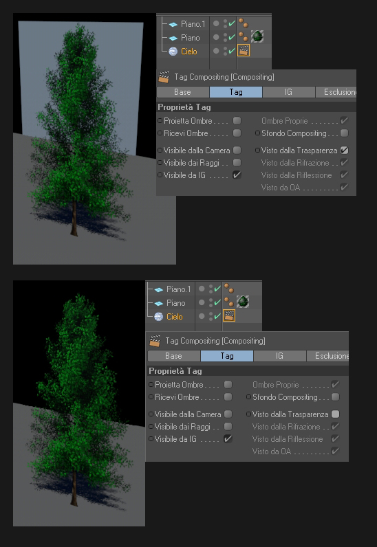

Post by olrac77 »
Ciao matcsat,
grazie mille sei stato prezioso, mi ero bloccato su questa cosa.
Il canale alpha in photoshop ora seleziona tutto correttamente, questo è il risultato:
