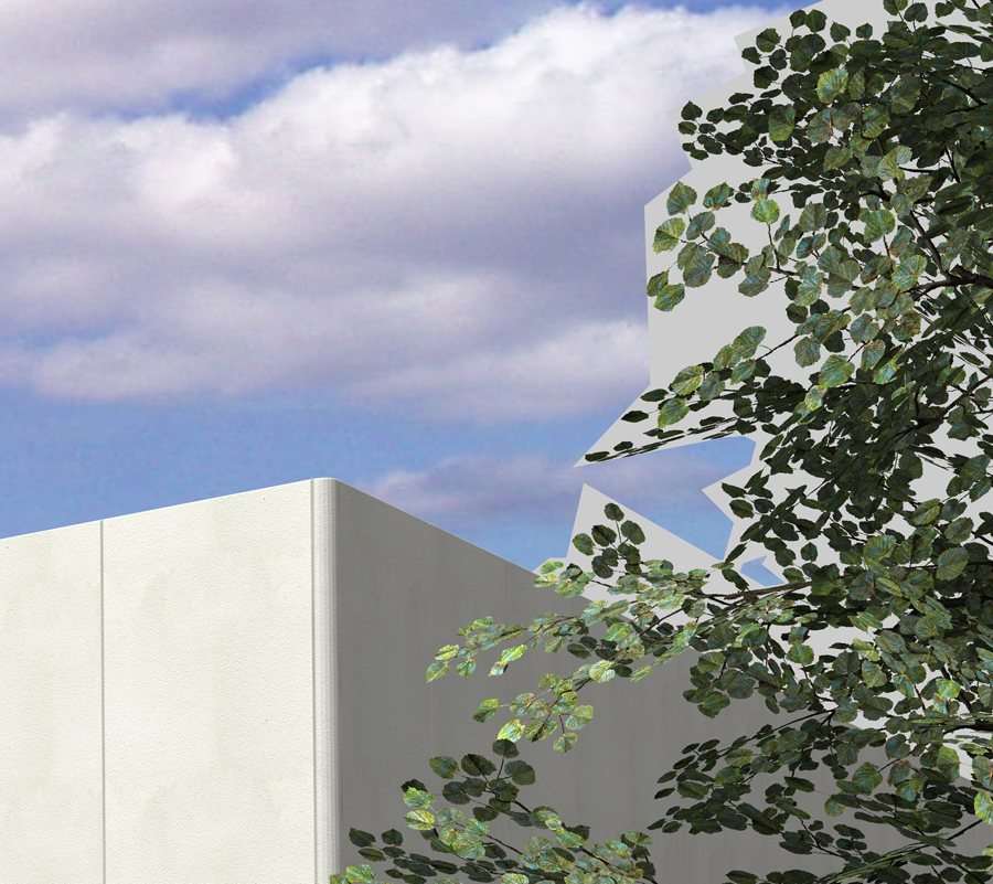

Problema albero con sfondo!
Post by Gaemedor »
Ho un serio problema... nella porzione di vista che allego non viene renderizzato lo sfondo dietro alla pianta!!! qualcuno sa perchè? Ho fatto vari tentativi ma nulla da fare....

ma sono gli alberi VB Exteriors???
è strano perchè in cinema non dovrebbero dare questi problemi...
posta qualche impostazione di rendering e vediamo

se hai usato il color mapping, togli l'opzione influenza sfondo :)
dovrebbe essere quello il motivo

skylinestudio wrote:se hai usato il color mapping, togli l'opzione influenza sfondo :)
capitata la stessa cosa anche a me poco tempo fa
e skylinestudio mi ha risolto il problema
è proprio questa la soluzione 8-)

Gli alberi sono quelli scaricati da C4dzone.com che si trovano tra i materiali (tra l'altro molto utili)... dove lo trovo color mapping???

nella sezione tutorial ne esiste uno sul colormapping
se hai le versione 11 nei settaggi di rendering - effetto - color mapping

Ho imopstato mappatura colore ed ho tolto la spuntatura a influenza sfondo ma il problema persiste....
Non so se puo' dipendere dal fatto che il mio modello in C4d è impostato con un cielo invisibile alla camera ed uno sfondo con applicato un materiale con la foto del cielo!!!!! ho se il problema lo crea l'albero... se elimino lo sfondo e lascio solo l'oggetto cielo con una texture applicata il problema non si crea...

Ho risolto, ho tolto la spuntatura "visibile dai raggi" nel Tag compositing che ho applicato all'oggetto cielo......

Mi ricordavo di aver letto un post come questo ed ho lo stesso problema. Il fatto è che disabilitando "visibile ai raggi" al cielo non si risolve e nel color mapping ho "influenza sfondo" disabilitato. Hummm...La mia situazione vede un albero con dietro un oggetto "cielo fisico"...Nel mio caso lo sfondo cielo sembra esserci (nelle parti trasparenti) ma quando viene renderizzato ha un'intensità superiore (nelle zone alpha) al resto del cielo che viene "tagliato" dai poligoni delle foglie...Se metto un cubo dietro all'albero lo renderizza correttamente...Bho...son costretto a sostituire il cielo fisico con texture? Nel caso che sto seguendo posso, ma non credo di poterlo fare sempre...Grazie anticipatamente per qualsiasi idea!
