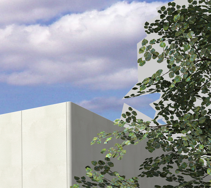

Problema albero con sfondo!
Re: Problema albero con sfondo!
è strano perchè in cinema non dovrebbero dare questi problemi...
posta qualche impostazione di rendering e vediamo
dovrebbe essere quello il motivo
capitata la stessa cosa anche a me poco tempo faskylinestudio wrote:se hai usato il color mapping, togli l'opzione influenza sfondo![]()
e skylinestudio mi ha risolto il problema
è proprio questa la soluzione

se hai le versione 11 nei settaggi di rendering - effetto - color mapping
Non so se puo' dipendere dal fatto che il mio modello in C4d è impostato con un cielo invisibile alla camera ed uno sfondo con applicato un materiale con la foto del cielo!!!!! ho se il problema lo crea l'albero... se elimino lo sfondo e lascio solo l'oggetto cielo con una texture applicata il problema non si crea...
Mi ricordavo di aver letto un post come questo ed ho lo stesso problema. Il fatto è che disabilitando "visibile ai raggi" al cielo non si risolve e nel color mapping ho "influenza sfondo" disabilitato. Hummm...La mia situazione vede un albero con dietro un oggetto "cielo fisico"...Nel mio caso lo sfondo cielo sembra esserci (nelle parti trasparenti) ma quando viene renderizzato ha un'intensità superiore (nelle zone alpha) al resto del cielo che viene "tagliato" dai poligoni delle foglie...Se metto un cubo dietro all'albero lo renderizza correttamente...Bho...son costretto a sostituire il cielo fisico con texture? Nel caso che sto seguendo posso, ma non credo di poterlo fare sempre...Grazie anticipatamente per qualsiasi idea!
Buon anno!
Gaemedor wrote:Ho risolto, ho tolto la spuntatura "visibile dai raggi" nel Tag compositing che ho applicato all'oggetto cielo......
