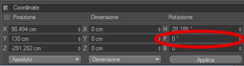

Non hai la telecamera perfettamente orizzontale, il fenomeno si chiama delle linee cadenti, nella fotografia architettonica si tende ad evitarle, salvo voler accentuare determinati aspetti dell'immagine.
Rimetti in piano la tua telecamera e le linee verticali torneranno ad essere verticali e parallele.

metti a 0 la rotazione e sei a posto... 8-)

Ma t devo contraddire xchè se la rotazione P della camera è a 0, le verticali NON possono essere storte..saranno storti i muri :D
Se il tuo punto di vista è alto, discutibile poi secondo me che sia bello, puoi usare nei parametri della camera il comando film Y, abbassando o alzando il parametro vedrai che "ruota" la prospettiva, ma in realtà rimane ferma e le verticali quindi rimangono dritte..
Certo non puoi esagerare troppo, perché poi si distorce troppo da non essere bella l'immagine...li poi in base alla scena devi decidere se magari non è il caso di spegnere qualche muro e posizionare la telecamera piu lontana con una focale meno "tirata".. ;)
