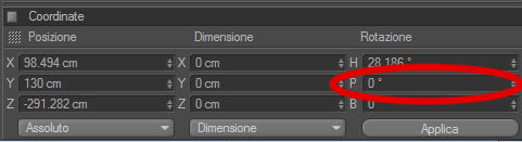

metti a 0 la rotazione e sei a posto... 8-)

Ma t devo contraddire xchè se la rotazione P della camera è a 0, le verticali NON possono essere storte..saranno storti i muri :D
Se il tuo punto di vista è alto, discutibile poi secondo me che sia bello, puoi usare nei parametri della camera il comando film Y, abbassando o alzando il parametro vedrai che "ruota" la prospettiva, ma in realtà rimane ferma e le verticali quindi rimangono dritte..
Certo non puoi esagerare troppo, perché poi si distorce troppo da non essere bella l'immagine...li poi in base alla scena devi decidere se magari non è il caso di spegnere qualche muro e posizionare la telecamera piu lontana con una focale meno "tirata".. ;)
