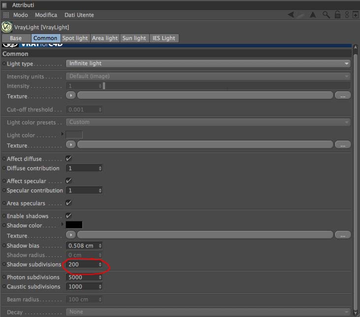

Ciao a tutti, mi trovo a dover litigare con delle ombre generate da un vray sun, con subdivision a 16 (default) il risultato è praticamente puntinato e strapixelato, per ottenere risultati decenti devo alzare il subd a 160/200 è normale secondo voi???

forse intendi il size Multiplayer perche se usi il sun trasformando una luce infinita il parametro subdivision non esiste...posta i parametri della luce, facendo una snap dello schermo :) cmq il parametro e' troppo alto...

In realtà il size multiplier l'ho lasciato a 6 per ammorbidire un pò le ombre, il valore che ho aumentato (da 16 default a 200) è lo shadows subdivision
