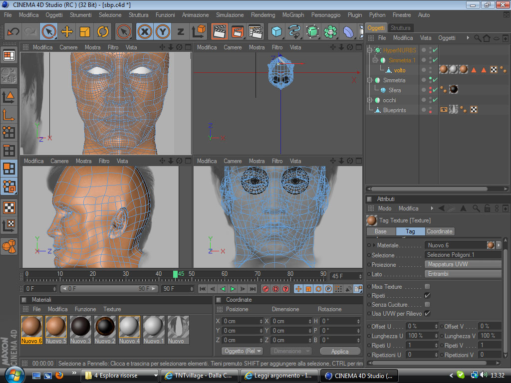

Ho il problema della vista laterale mi si vede piena e non trasparente :(
Vi mostro una foto.

Ho due gravissimi problemi a questo punto.
Il primo è che vedo la mash piena e non trasparente nella vista laterale e questo mi impedisce di lavorarci.
Il secondo è che nella vista frontale ora avendo creato tutto il cranio vedo miliardi di punti e non riesco a lavorare all'occhio e alla bocca come si agisce in questi casi?
