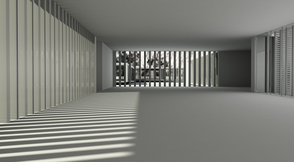

Per studiare meglio la luce ho accesso tutti gli oggetti presenti in facciata ma senza alcun materiale.
Qui le luci ad area mi sembrano efficaci ma ho disattivato quella di sinistra lasciando solo il sole ad agire, in più così evito l'effetto grana. Rimangono quella di fondo e quella di destra.
Il vetro convince poco ma forse perchè troppo a ridosso dei setti in cls di facciata.
Speriamo bene

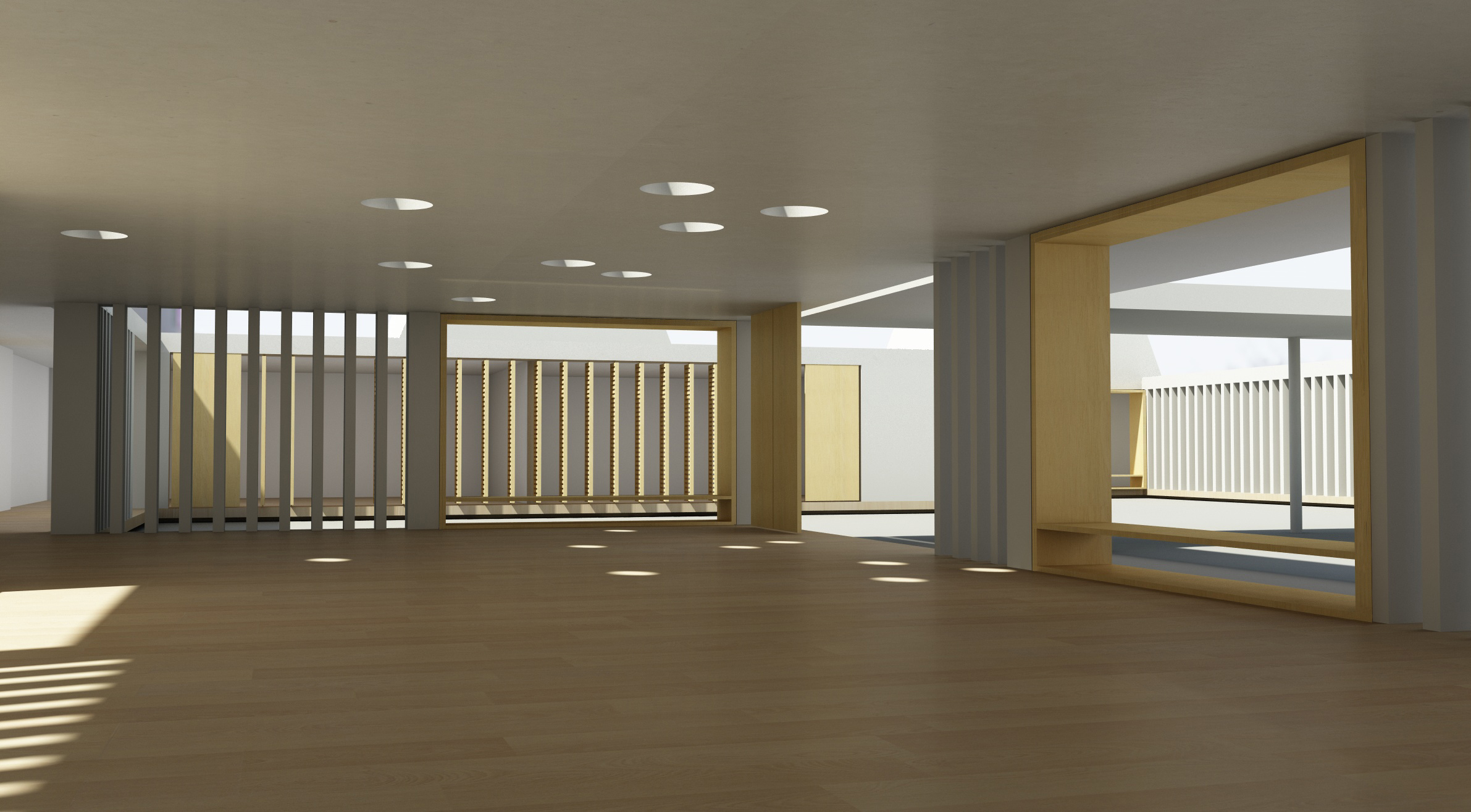

sono andato un po avanti nel lavoro ma l'inquadratura precedente è stata bocciata qualche giorno fà :(
perciò nuova scena, nuova camera, nuove luci, etc...
c'è da dire che dopo essermi informato sull'override material (il forum dice tutto), i risultati non sono pessimi e quindi scongiurato il pericolo con il parquet !
