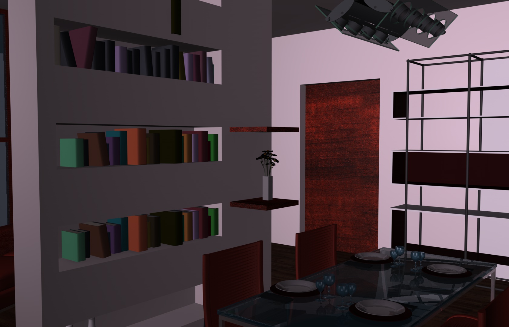

Buongiorno a tutti.
Sono alle prese con il mio primo render d'interni, oltretutto con il mio primo mac book pro (evviva!) :)
Ho cercato di settare i parametri di rendering come al solito (ho fatto sempre render di esterni), ma mi pare che non funzionino!
In particolare ho messo:
IG: tutto da default (se aumento la profondità anche solo a 2 il prepass dura 27 minuti e resta tutto nero con puntini verdi)
Antialiasing MIGLIORE
Multipass: ho spuntato tutte quelle proprietà che ho usato anche nei materiali (es. riflessione, rifrazione, IG, etc etc etc)
per la luce ho fatto vari tentativi:
ho provato a mettere solo il sole, ma praticamente veniva tutto buio anche se impostao le 12.00,
poi ho messo delle luci aeree grandi quanto le finestre in corrispondenza degli infissi con decadenza lineare e ombra aerea, ma era come se fosse tutto piatto, senza nè ombre nè zone più o meno illuminate.
poi ho provato a mettere delle luci omni in corrispondenza delle finestre, int 100% con ombra raytracing netta, come dei finti soli insomma.. e le ombre vengono anche, ma il risultato è francamente insoddisfacente. Inoltre mi pare che tutti i canali che do ai materiali non risultino nel render, es. il parquet ha una riflessione di 30% con dispersione 15%, ma è come se non ce l'avesse!
un'altro dubbio che ho riguarda i contorni degli oggetti.. mi sembrano come "zigrinati". l'involucro di muri pavimento e infissi li ho modellati con autocad ed esportati con sketch up in 3ds e poi aperti in c4d, poi arredi e oggetti vari sono modelli 3ds scaricati così belli e pronti.
Uso C4D versione r12 e non ho Vray, quando vado nei settaggi di render come motore di ricerca è spuntato di default FULL RENDERING
Vi sarei davvero grata se qualcuno potesse darmi qualche dritta.
Grazie mille!

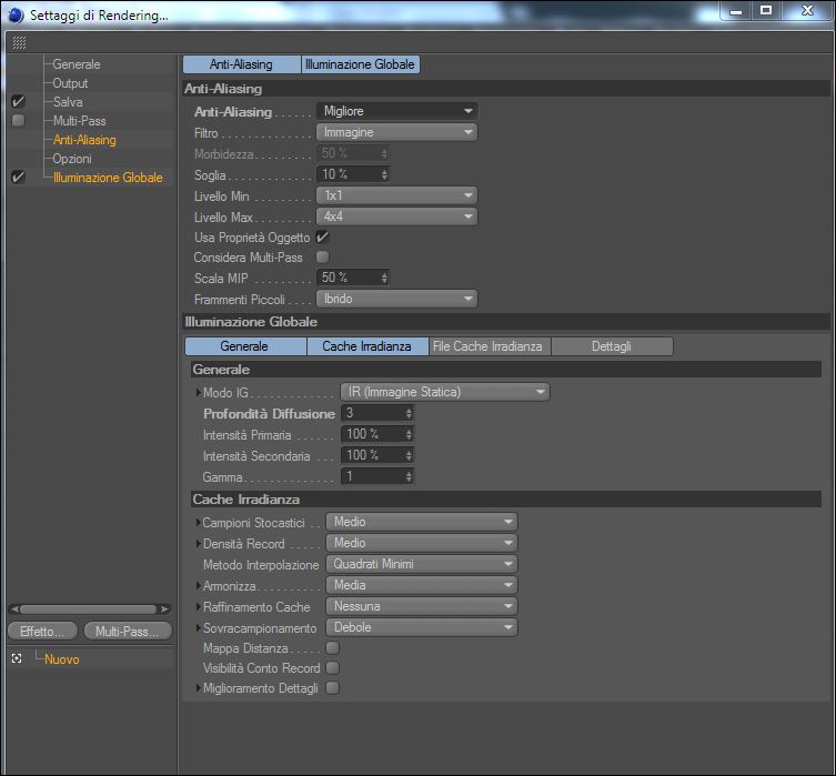

cmq, metti una luce infinita con ombre area ruotata di -35° per es. puntata verso una finestra (alla finestra togli il vetro per ora), poi il procedimento è giusto di mettere delle luci area alle finestre, quindi riprova, luce area 100% - ombre area - decadenza lineare oltre la parete difronte (se hai più finestre, e da una di queste non passa il sole, abbassa l'intensità al 50%)
togli tutti i materiali che hai messo, quindi copia la scena e lasciale bella bianca.
i parametri di IG e anti-aliasing (la seghettatura è perchè non ce l'hai attivato) impostali così coma da immagine.
altra cosa, come da immagine, avendo la r12, in modo-documento metti grigio 80%
un consiglio, acquista i libri presenti nello shop del forum, ti costano 10 euri, il capitolo luci e materiali, è un vero affare.

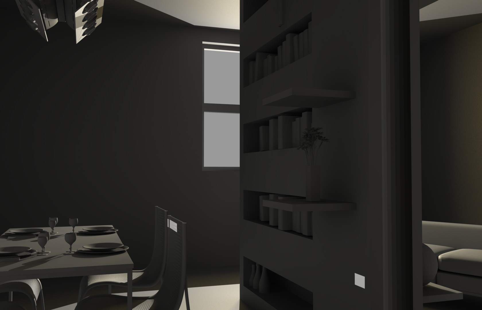

grazie dei consigli!
Ho impostato i settaggi e le luci come mi avete suggerito,
ho provato prima a fare un render bianco senza materiali, e già mi pare che vada molto meglio!
l'unico dubbio che ho riguarda certi volumi, tipo sfere o forme tondeggianti che vengono troppo "sfaccettate", e mi domandavo come smussarle in qualche modo.
che ne pensate? meglio come inizio? :)
appena finisce posterò quello con le texture.
grazie ancora.

ciao maruz, è ancora troppo troppo scura... che intensità hai messo all'area nella finestra ? alzala
per quanto riguarda le sfacettature con che sftw hai modellato ?
dai un'occhiata ai vari post del forum per capire il metodo di illuminazione, non c'è esercizio migliore che leggere i vari argomenti e quindi scene realizzate piuttosto che studiare come a scuola :)
ciao________
edit: mi sembra che non hai attivato le ombre area alla luce.. sbaglio ?

lntensità della luce alla finestra è 100%, in effetti però noto che quando posto qui i render diventano sempre molto più scuri di come li vedo io sul mio schermo :| non so perchè..
ho modellato con autocad l'involucro, mentre gli arredi sono blocchi 3ds presi già belli e pronti da internet.
Leggerò i post come consigli (tutto quel pochino che so fare con c4d l'ho imparato così :) ), ammetto che non ho mai modellato con cinema..neo architetto sono! :) autocad religione è! :P

comunque mi pare strano che ti venga cosi' buia con un'intensità del 100%.... sicuramente c'è qualcosa che non va... hai seguito il consiglio di elisa sul raggio di decadenza ? (hai attivato la decadenza lineare alla luce vero ?)
ciao________

comunque si.. ombre aree attivate, e decadenza fino al muro di fronte.
anch'io sono convinta ci sia qualcosa che non va.. ma non riesco ad acchiapparlo :D
