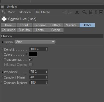

sono novella di c4d e del forum. Questo è il mio primo lavoro dopo il corso architect di giugno ed ho um problema sulle ombre, poichè come si vede sopra il radiatore, sono sgranate. Non capisco se è un problema di impostazione della luce area o del materiale dove cade l'ombra, ho pensato anche allo spessore del vetro (magari dico una cavolata) che influisce sull'entrata della luce. Sto facendo anche altri ambienti e ho lo stesso problema, molto più evidente..ombre tutte a puntini! Help! So che l'argomento è stato toccato qualche volta ma non riesco a trovar soluzione! grazieeeeee

Re: ombre sgranate
urca alla faccia dello sgranato
allora se hai attivato l'occlusione ambientale intanto toglila e poi vai nelle impostazione delle ombre delle luci e alza i valori minimi e massimi a tipo 48-100 e fai un region e vedi se migliora.
