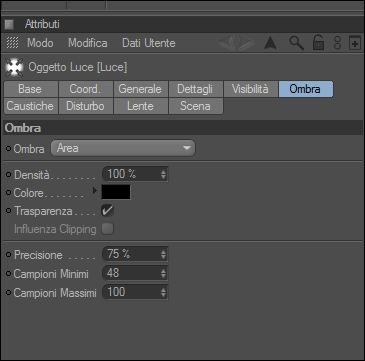

urca alla faccia dello sgranato
allora se hai attivato l'occlusione ambientale intanto toglila e poi vai nelle impostazione delle ombre delle luci e alza i valori minimi e massimi a tipo 48-100 e fai un region e vedi se migliora.
- Allegati
- Cattura.JPG (24.27 KiB) Visto 527 volte
