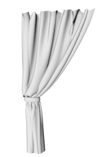

Salve a tutti, mi sono iscritto da poco a questo forum e spero di postare nella sezione giusta.
Sono alle prime armi con C4D e mi rendo conto che il mio quesito è abbastanza banale..
Vorrei creare una tenda, tutorial trovato in rete qualche tempo fa, per poi farla muovere col vento :
-creato un piano 4000cm x 4000cm
-aumentato segmenti larghezza/altezza a 40
-reso il piano modificabile
-applicato tag cloth al piano

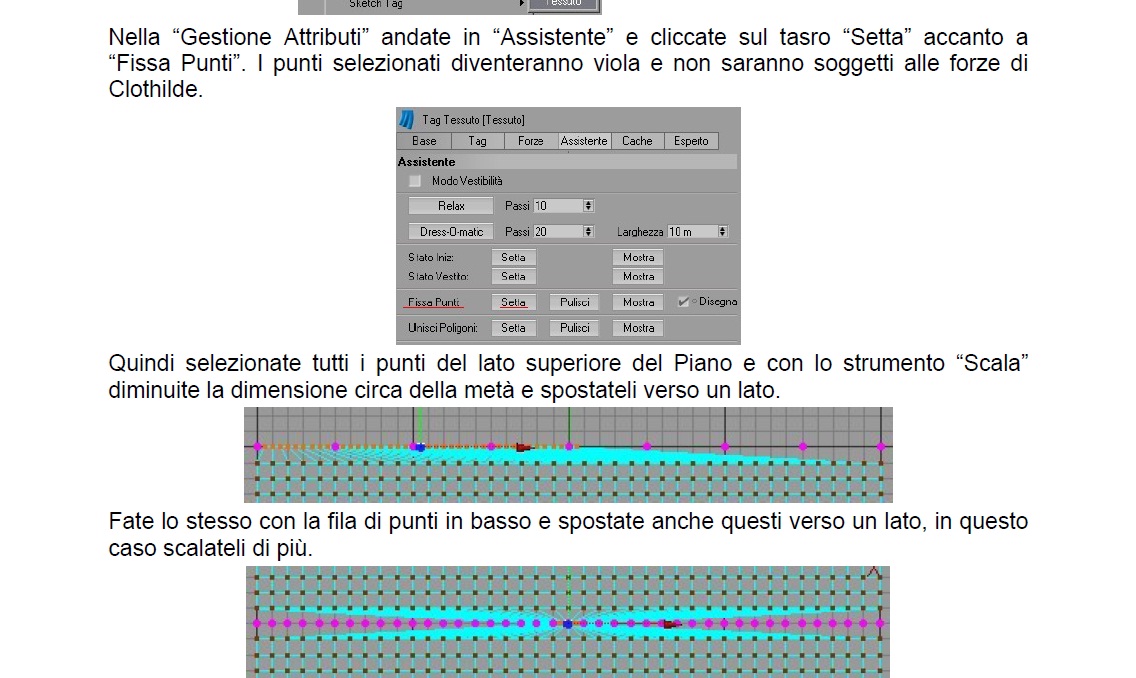

-selezionato sulla prima riga di punti in alto, un punto ogni cinque punti per fissarli e successivamente scalarli per ottenere l'effetto piega.
Ed è proprio qui che mi blocco, fissati i punti non riesco a scalari, sembrano bloccati! Perchè?
Allego qualche immagine del tutorial, nel caso non sia stato abbastanza chiaro..
Grazie per l'attenzione.
Uso la versione 12 del software.
Risultato finale...
Risultato finale...
Quello che dovrebbe succedere...

Riguardo il tuo problema, quel tutorial era valido fino alla versione 9.
Dalla 10 in poi è cambiato qualcosa nella gestione del Cloth.
Quello che serve a te è il Tag Belt (cintura) che ti consente di effettuare il "binding" di alcuni punti con un oggetto poligonale.
Scalando e/o muovendo l'oggetto i punti si muovono di conseguenza ed il tessuto si adatta.+
Sull'Help di C4D trovi ben spiegato il funzionamento di questo tag.

Puoi ancora usare il vecchio metodo comunque... basta che selezioni il tag Cloth e nel tab Tag disattivi la voce Cloth Engine.
A questo punto scali/sposti i punti a piacimento, e quando hai finito selezioni nuovamente il tag Cloth e questa volta nel tab Dresser premi il pulsante "Set" relativo a Init State.
A questo punto attivi di nuovo il Cloth Engine, e sei a posto.
