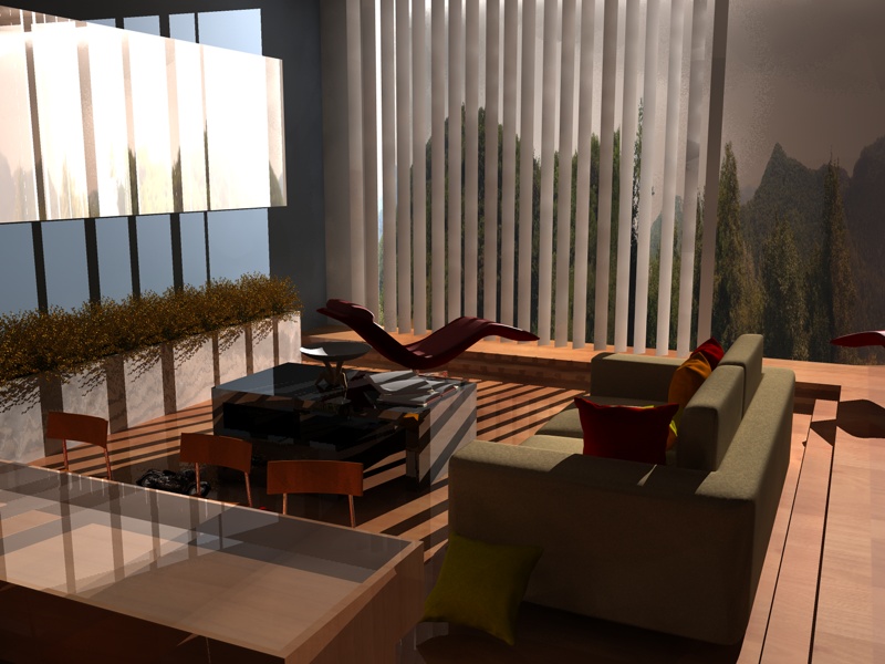

premetto:
_il rettangolo bruciato sulla sinistra dovrebbe essere uno specchio, ma non so perchè fa cosi, riflette la finestra e non il muro opposto. Forse è meglio toglierlo, oppure mettere al posto dello specchio una mensola con un bel televisore e lettore dvd...voi che dite?
_la tenda è provvisoria, voglio mettere una tenda che crei un ottimo gioco di ombre...voi che dite puo andare quella che ho utilizzato adesso(sistemandola)o è meglio una un po trasparente con i ricami?
_le piante devo sostituirle mi stavo procurando le Houseplants di xfrog
_lo sfondo è da sistemare
_e il vetro del finestrone sto aspettando a metterlo, forse faccio entrare il fascio di luce, se cè il vetro non si vede giusto?
detto questo come vi sembra? se avete anche qualche consiglio a livello progettuale ben venga...
vi sembra troppo buia la stanza?
grazie ciao

_ma con il radiosity la luce automativa va disattivata? io l' avevo attiva, ora sto provando a fare un rendering senza, ma non mi sembra ci sia molta differenza.
-nessuno saprebbe dirmi dove posso trovare delle piante che potrebbero star bene, quelle che ho trovato non mi convincono molto.
_secondo voi è meglio la seconda immagine, senza il bancone in primo piano, che toglie spazio alla scena o lo posso lasciare, o dite di spostarlo un po indietro in modo da creare più spazio?

Piante http://www.3dup.com/models/index.cgi?di ... /3D_Plants
Prova a spostare il bancone più indietro, poi rendi meno riflettente il pavimento, così mi sembra troppo.
ma se tolgo la luce automatica ci sono differenze di tempi sul rendering?
nel senso prima la l.a l' avevo attiva, adesso ho provato un rendering senza.
nella scena ho cambiato 2 cose, ho messo il vetro dietro la tenda e ho aggiunto una omni dietro al 25%...
ora il rendering non finisce più...prima i tempi erano di 3 ore...ora sono a 9 ore e ha finito il prepass ed è al 1/5 del rendering vero e proprio!!!
come mai? cosa ha aumentato i tempi cosi?
togliere la luce automatica?il vetro dietro la tenda?(anche se la tenda compre tutto e il vetro praticamente non si vede neanche)
help!!!!

adesso ho schiarito un po la scena, nel prossimo rendering proverò a diminuire la riflessione del pavimento, come mi diceva deeeznuuuts
voi che dite?meglio? su cosa devo lavorare ancora?
ps: scusate per il cuscino appoggiato al divano per terra, è un po rialzato, non l' avevo notato.
grazie ciao

Io un pò di tempo fà ho fatto un interno così:
-una luce area per il sole bella pompata;
-un cielo con luminanza (al massimo gli dici col compositing di non farlo vedere in render);
-ho usato il plug in color mapping per schiarire le parti troppo scure.
Il cielo con luminanza l'avevo messo per fa entrare un pò di luce da una finestra che non era colpita dai raggi, pure tu puoi fare così per aiutarti, oppure ai poligoni della parete che non si vede gli metti un materiale bianco (magari con un pizzico di luminosità) che ti aiuterebbe un pò.
Quì trovi il color mapping.
http://s23.yousendit.com/d.aspx?id=1U29 ... U560N67IGD
