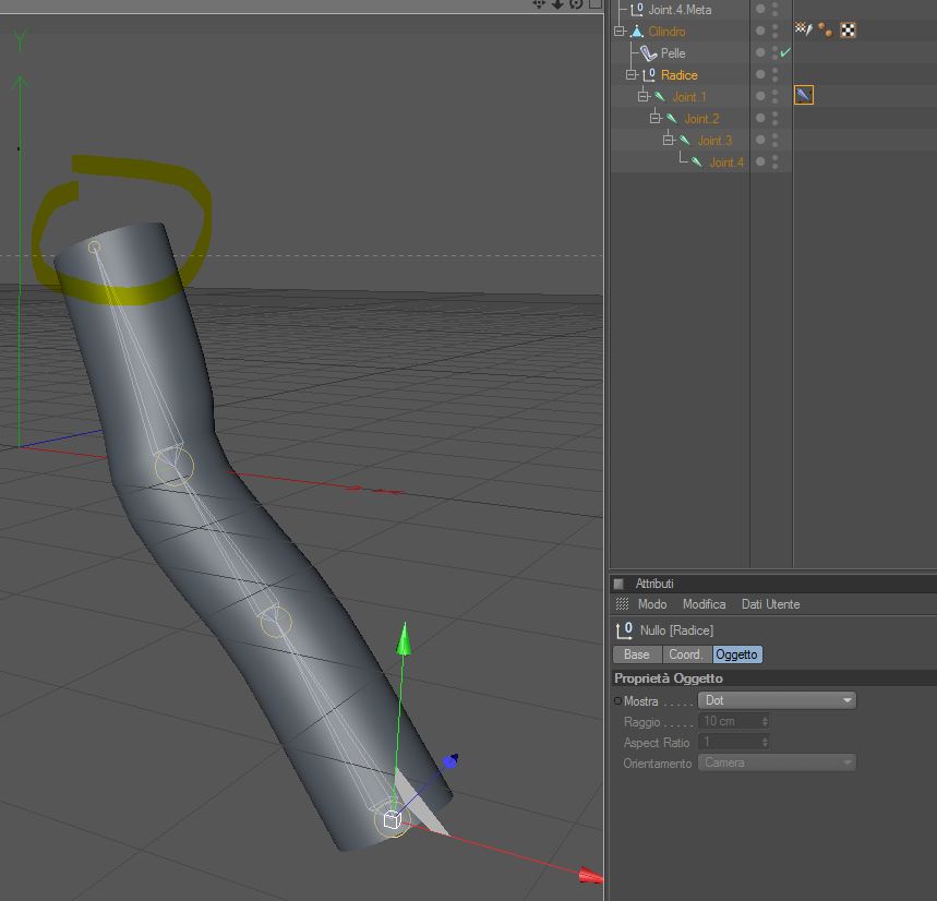

Facendo un po' di prove, mi sa che mi vien meglio con la soft IK e in modo più gestibile.
Per la soft IK ho fatto così:
Ho creato le joint, "convertite" in catena IK e poi bindate alla mesh. Ho avuto poco tempo per guardare i parametri del tag IK, ma mi pare fosse li la voce per impostarla come soft, giusto?

se hai fatto una catena di Joints e hai assegnato un tag IK, basta che attivi le dinamiche direttamente dal tag IK.
A questo punto ottieni una sorta di asticella che puoi rendere più o meno flessibile agendo sui parametri della dinamica sempre nel tag IK.
Volendo puoi anche usare le forze (tipo il vento ad esempio) che trovi nel menu delle forze particellari, trascinandole direttamente nel campo Forces negli attributi del tag IK.
