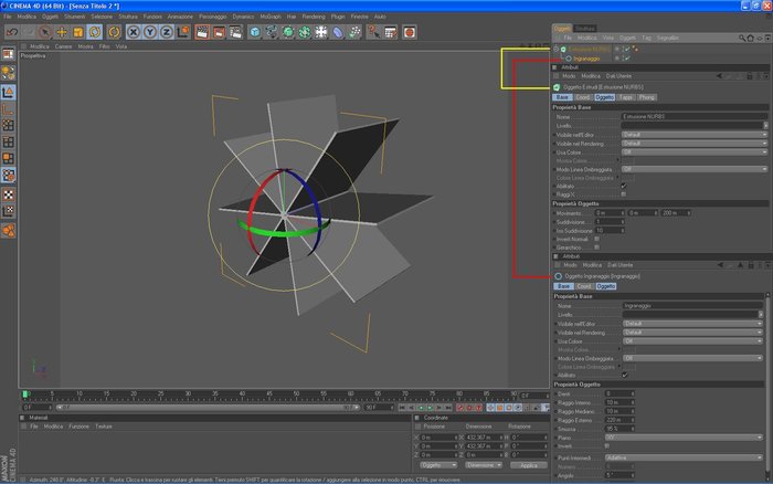

Il broblema è l'asse di rotazione, devi riorientare l'asse di rotazione ovvero l'asse Z deve essere quella da far ruotare. Altrimenti ti succede quello che hai descritto.
Ti allego immagine.

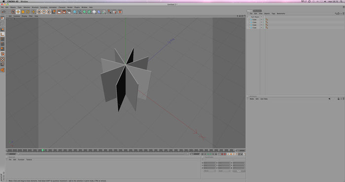

Prima creavo una ventola molto schematica con 4 rettangoli, li inserivo nell'oggetto nullo e li facevo ruotare attorno all'asse Y, in questo modo non avevo nessun problema quando poi ruotavo l'oggetto nullo (B=32°) appena facevo partire l'animazione la ventolina tornava verticale (B=0°) e ruotava come prima. (di cui vi allego una immagine)

Se lavori con le primitive ti conviene fare come ha suggerito visualtricks, il metodo che ti ho illustrato invece è solo nel caso in cui modelli il componente oppure lo rendi editabile.
Un altro modo semplice è questo:
prendi un ingranaggio e metti i valori che sono in figura, poi lo metti in una estrusione Nurbs e metti i valori che vuoi, fine della storia, hai l'asse Z pronta per la rotazione, ti basta inclinare.
